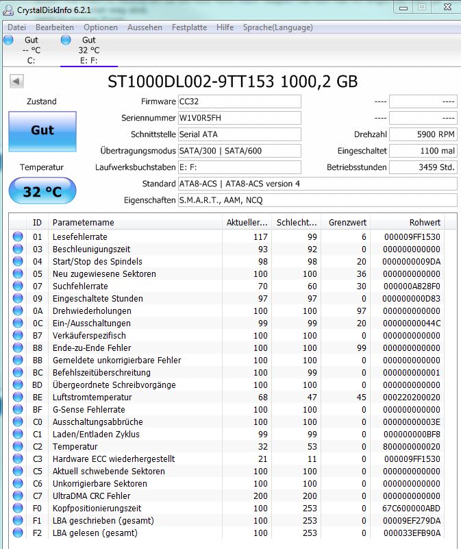

Schau bitte erstmal in welchem Zustand sich die Platte befindet.
CrystalDiskInfo runterladen und einen Screenshot (mit allen Details des Programms!) machen und hier hochladen.

Poste doch bitte erstmal den Screenshot von CrystalDiskInfo (die Portable Edition reicht und ist frei von Werbung), ziehe aber bitte das Fenster soweit auf, dass alle Attribute und auch die Rohwerte vollständig sichtbar sind.

Die Werte der Platte sind absolut in Ordnung.
