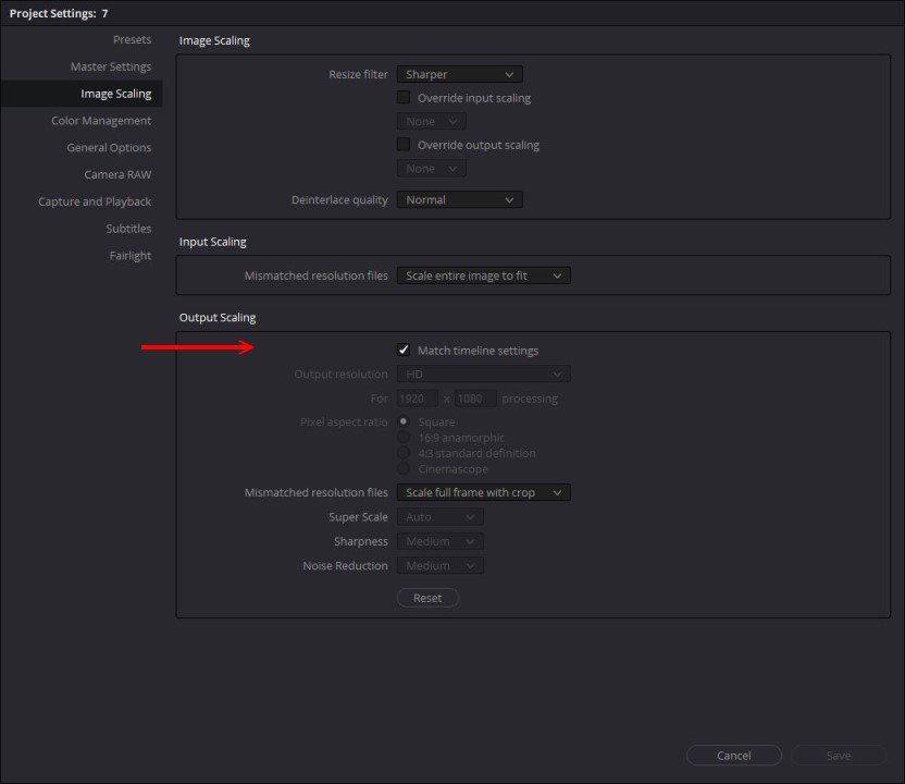

@Tryptophan,
schau mal in den "Clip Attributes..." (r.M. auf das Bild in der Timeline) nach was da unter "Pixel Aspect Ratio" drin steht.
Da sollte "Square" ausgewählt sein.
PS: ggf. die Einstellung wechseln (mit OK bestätigen) und dann wieder zurück zur Einstellung "Square"
Nachtrag:
eventl. könnte es auch an den Project Settings liegen

Vielen Dank. Hat sich herausgestellt meine Kamera nimmt gsr nicht in Full HD auf (auch wenn das das Werbeversprechen war). Es ist nur 1440 x 1080 und eben nicht 1920 x 1080. Ich muss bei den Clip Attributes dementsprechend anamorphic 1.3 (oder so ähnlich) auswählen oder?
Bin gerade arbeiten und muss heute Abend nochmal nach schauen.
Das dürfte aber nicht der Grund für die Stauchung der Bilder sein.
Genau, das Projekt auf 1920x1080 einstellen und das in den Clip Attributes ändern.
Wobei es eigentlich 1.33 sein sollten.
