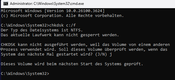

gib mal im Startmenü ein: cmd
Als Administrator ausführen
dort eingeben :
chkdsk c:/f
J eintippen für Ja
Das wird beim nächsten Start deine Festplatte auf Fehler überprüfen.
Das ist einer der Üblichen Verdächtigen
Hab den Checkdisk durchgeführt. Das Programm reagiert leider genau wie vorher auch.
