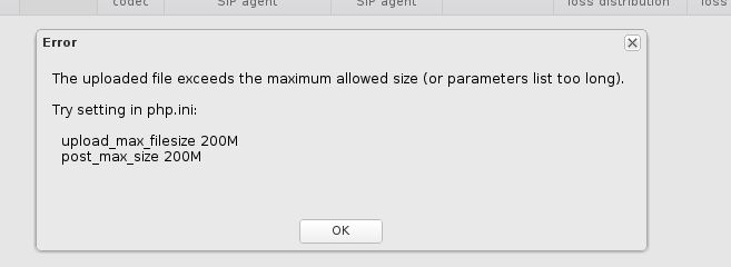

Das einzige, dass hier nicht hinhaut, ist der Fileupload auf diesen Voip Monitor:
Also habe ich gegoogelt und den Filepfad herausgefunden, was denn hier bearbeitet werden muss : /etc/php5/apache2/php.ini

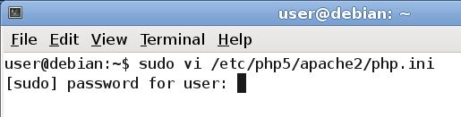

Gut, ich glaube ja die Shell ist entweder "Terminal" oder "Root Terminal",
da habe ich dann den Befehl von Daaron eingegeben, er öffnet mir auch die Datei direkt im Terminal, aber ändern kann ich dort trotzdem nichts ):
Der Screenshot zeigt nicht, dass die Datei geöffnet wurde!? Hast Du auf diese Nachfrage das Passwort korrekt eingegeben?
vi ist für ungeübte Benutzer, nun, gewöhnungsbedürftig. Je nachdem welche Editor bei Dir installiert sind, könntest Du auch joe oder nano probieren. Die sind etwas zugänglicher.
Aber als Anfänger ist ein grafischer Editor vermutlich einfacher:
Code:
gksu gedit /etc/php5/apache2/php.ini
- sudo nano /etc/php5/apache2/php.ini
- Root-PW eingeben
- Editieren
- STRG+X und ja auswählen
