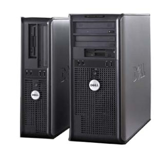

Den Optiplex GX280 gibt es allerdings in vielen Versionen!
1.)
2.)
Die Boards verbauten Boards unterscheiden sich nur minimal!
Muss es genau das Gleiche Board sein oder reicht auch ein ähnliches mit gleichem Chipsatz aus der Serie?
Hier wäre z.B ein Board allerdings eben nicht genau das gleiche! KLICK
