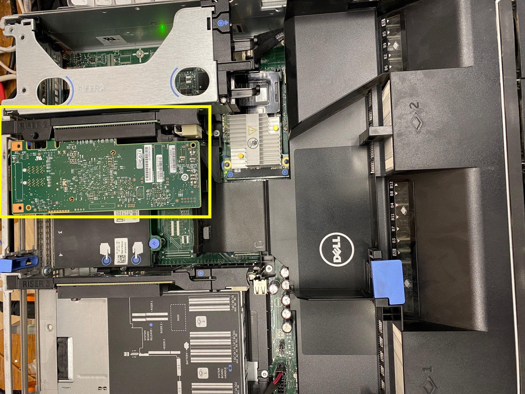

habe DELL Server R720 mit LSI SAS9300-8e und Storage.
Proxmox ist darauf installiert und habe einen LSI SAS9300-8e eingebaut.

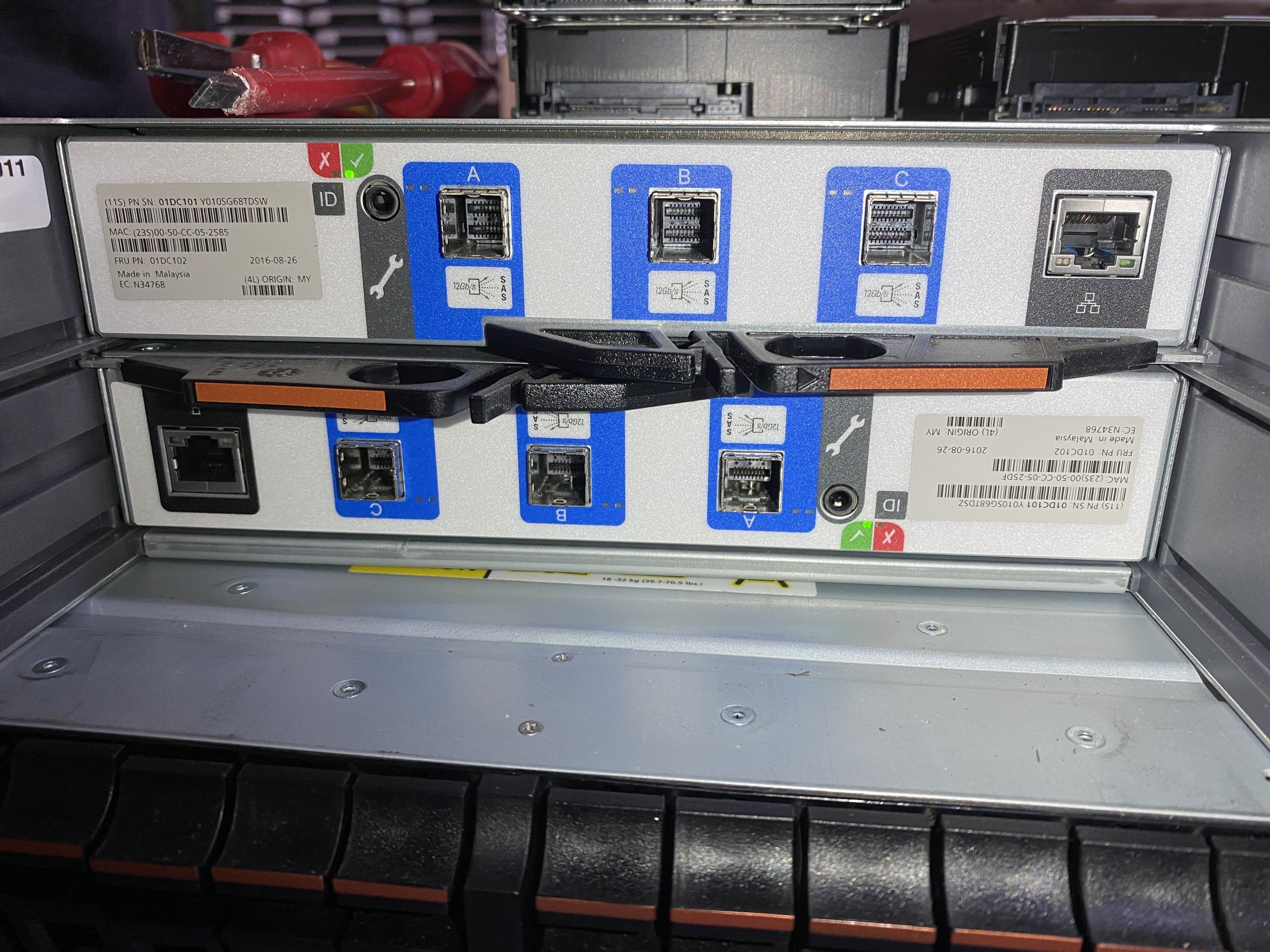

Diesen habe ich über beide Ports zu dem Lenovo Storage D1212 4587 SAS A+B verbunden
Proxmox sagt das der Controller da ist und auch im IT Mode läuft.
Sehe aber keine HDD von der D1212 4587.
Jemand eine Idee wie ich weitermachen kann?

Kennst du die Geschichte dieser Arrays? Weißt du wie die vorher benutzt wurden oder sind das von Beginn an deine gewesen? Wenn die gebraucht sind, dann könnten die Ports noch entsprechend der vorherigen Verwendung konfiguriert sein. Schau mal im Management.
Für Factory Defaults (und ich denke auch die meisten gängigen Deployments) mit einem Host und einem HBA dürfte die Verbindung vom Host zum Port A und B falsch sein. Probier mal nur Port A auf dem ersten Controller. Die anderen Ports sowie die Ports auf dem zweiten Controller sind für Multi Host / Multi HBA Deployments um über Multipathing Redundanz herzustellen.
Was gibt den dmesg | grep -i sas aus? und was gibt lsblk aus? Sieht man da schon etwas vom Storage?

Ja hatte es zuerst nur an Port A aber ebenso keine Infos
Überlege ob es was bringt wenn ich es in einem alten Server mit Windows 2022 einbaue ob es dann erkannt wird?

Steck da mal ein Netzwerkkabel in den Managementport des Controllers. Du musst mal schauen wie das Array konfiguriert ist. Ansonsten ist das alles nur Blindflug und raten.
Proxmox sagt der HBA ist da, aber hast du den vorher schonmal erfolgreich verwendet? Hast du einen weiteren da?

Vermutlich nicht, es sei denn du stellst dadurch exakt die Bedingungen her, unter denen das Array vorher benutzt wurde. Das schließt nicht nur den Host, sondern auch ggf. weitere Arrays und deren Verkabelung untereinander ein. Wenn du das könntest, dann wäre das OS vermutlich auch egal.
Hi, so habe jetzt denn Controller in einen alten Lenovo Server eingebaut und das Storage angeschlossen nur Port A und siehe da es werden alle Laufwerk erkannt und konnte unter Computerverwaltung auch ein Stripe Volume einrichten. Raid 5 ging nicht.
