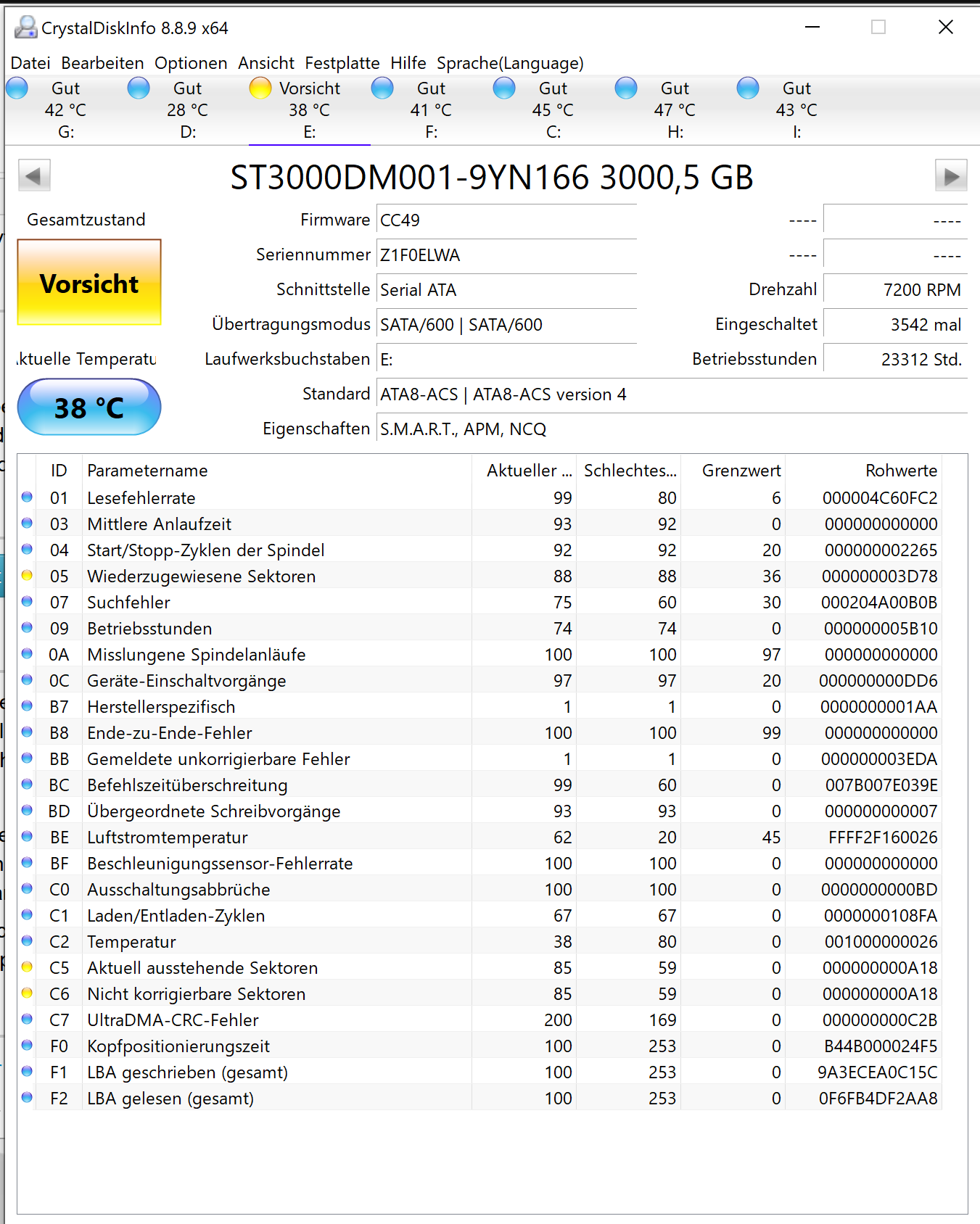

Scientist schrieb:
Ich wuerde auch Vorschlagen, die SMART-Werte der Festplatte zu kontrollieren und den RAM mit Memtest86+ zu pruefen.
Tatsächlich is die betroffene Platte gelb markiert.
Ist die beim abnippeln? Kann man da was machen?
Neue holen. Bevor es Rummms macht.
Ist eh keine Preis-Frage heutzutage, also nicht zögern. (Obwohl ich auch ~2 Jahre (oder mehr?) eine Platte mitlaufen hatte die nur der Größe halber einer neuen weichen musste: Backup, mehrfach, da geht das mit dem Ausreizen.)
CN8
Reaktionen: Merle
Es koennen einige Bereiche auf der HDD nicht mehr zuverlaessig beschrieben werden, weshalb es zu deinen Fehlern kommt.
Daten sichern und vor allem kontrollieren, ob sie noch intakt sind.
Keine neuen Daten darauf schreiben, ohne die Checksumme zu kontrollieren.
Nach 23.312 h hat sie ihr Verfallsdatum wohl ueberschritten.
Reaktionen: Katusch
