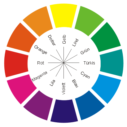

Wenn keine Farbe verstopft ist gibt es im Druckertreiber eine Farbkalibrierung. Wenn das Bild zu grün ist müstest du Cyan und Gelb reduzieren. Als Anlage die Einstellungen bei meinem Epson und ein harmonischer Farbkreis.
