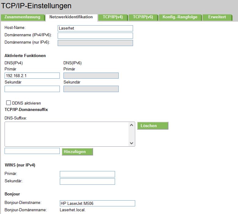

Der Drucker heißt Laserjet und nicht Laserhet (Schönheitsfehler). :D

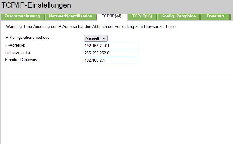

Bild 3 TCP/IP(v4) ist die Subnetzmaske falsch, die muss 255.255.255.0 heißen. :king:
Du hättest auch in der FB für die MAC-Adresse des Druckers eine feste IP vergeben können, dann wäre automatisch am Drucker alles korrekt gewesen, aber so geht es auch bis auf die beiden Punkte von oben.
LOL, danke für den Hinweis mit dem Tippfehler, und auch mit der Subnetmask *kopfklatsch
Korrigiert.

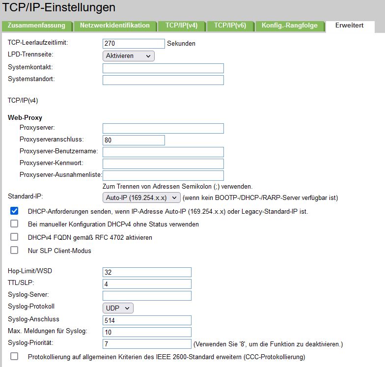

Bei den erweiterten Einstellungen muss nix gemacht werden?

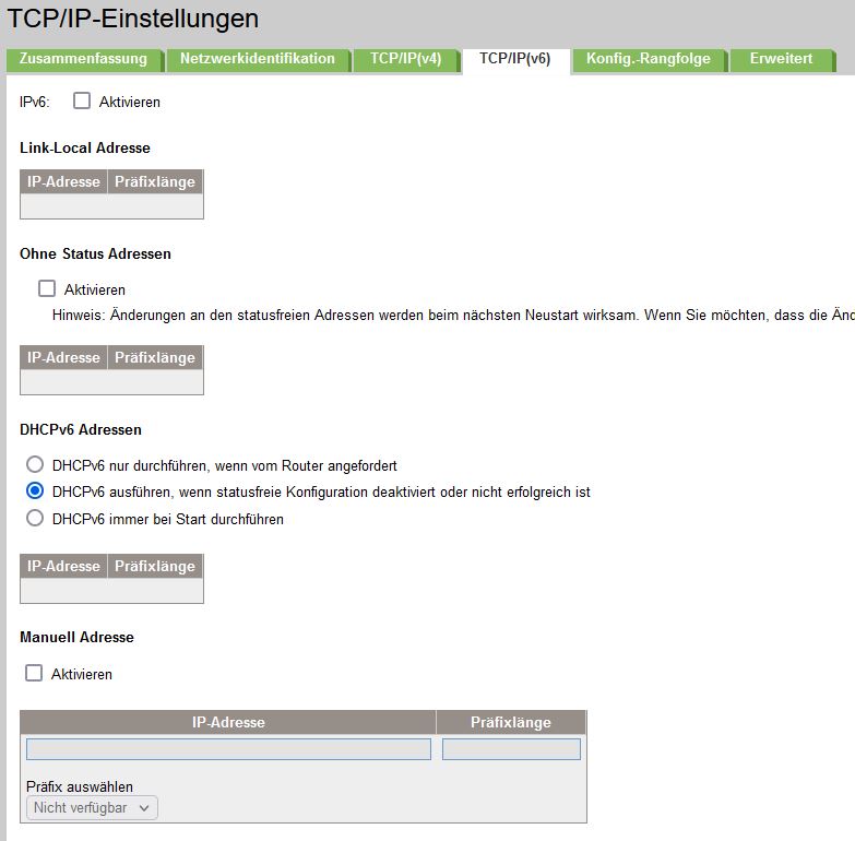

Bei FutureSmart stehen noch Hinweise zu IPv6: https://support.hp.com/de-de/document/c05429148#AbT5
