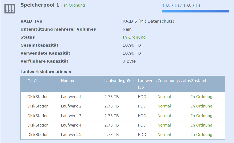

Moin zusammen,
da meine NAS immer wieder an die Grenzen des Speicherplatzes kommt, würde ich gerne eine der fünf 3TB Platten mit einer einer größeren 8-10TB ersetzen.
Mein System läuft aktuell mit RAID5. Wenn sich eine Platte ersetzen lässt, welche von den Fünf müsste das dann sein ohne Datenverlust?
Danke und Grüße

Als erstes müsstest du wohl erst mal die Datenmenge reduzieren, damit deine Daten überhaupt auf 3x3TB drauf passen...
Reaktionen: Soulfly999
Hmm da hast Du natürlich recht, gut die 0,4TB lassen sich kurzzeitig auch lokal verschieben, dass sollte kein Problem sein.

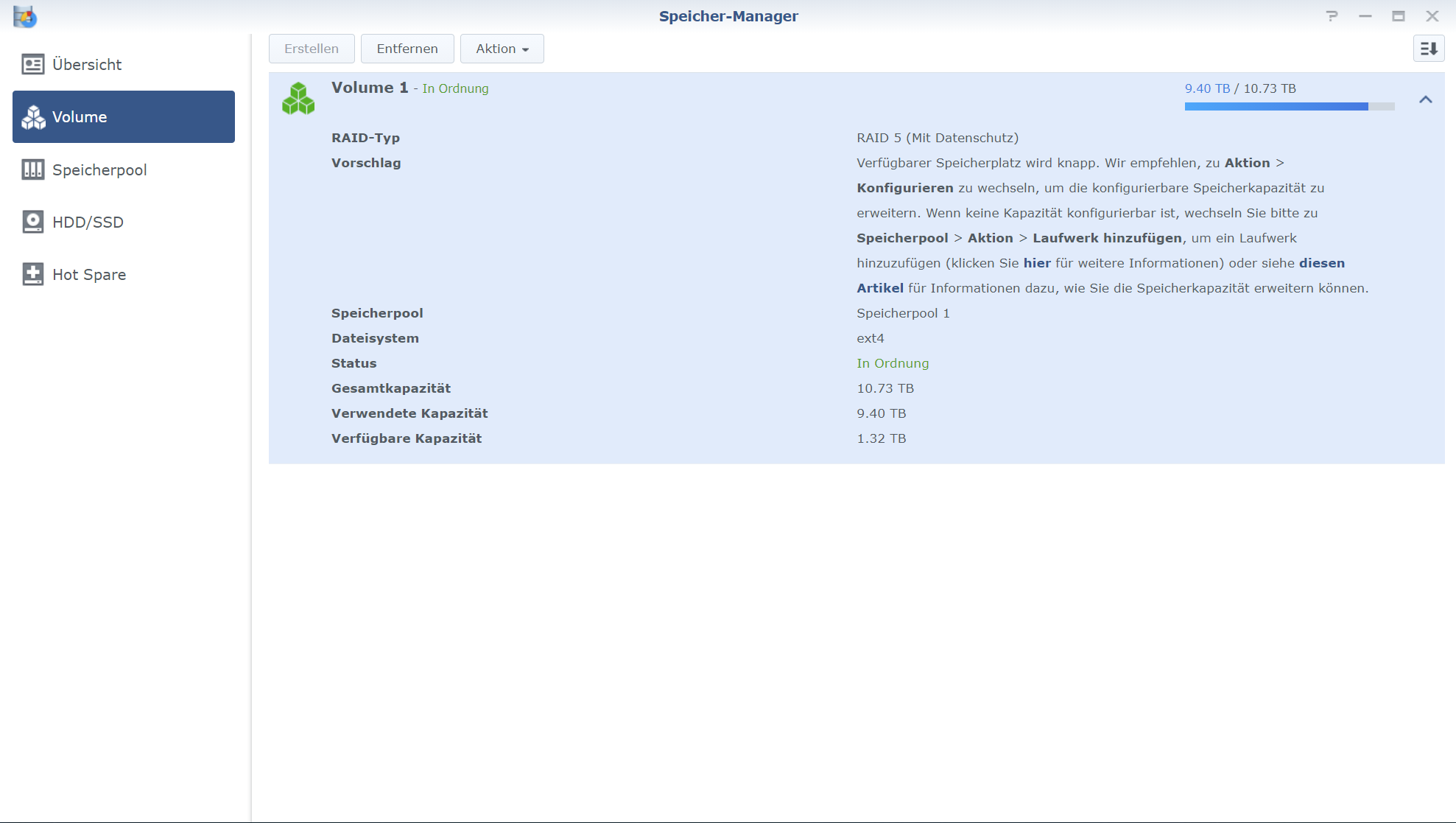

Aaah das war jetzt saudumm von mir, natürlich eine der fünf Platten tauschen, also alle slots sind belegt.
Was wäre denn das Maximum, was ich nehmen könnte?

Du kannst dann bei RAID5 einfach eine größere Platte einbauen ohne Daten zu verlieren. Wirst aber genau so viel Speicherplatz haben.
Es wird immer die Kapazität der kleinsten Platte genommen.

Das versteh ich gerade nicht? Wenn ich bspw. eine 10TB für eine 3TB HDD einsetze erhöht sich der Speicherplatz nicht?

Bei klassischem Raid: Nein, vergrößert wird erst wenn alle Disks getauscht sind.
Falls du Synologys SHR verwendest musst du selbst in die Doku gucken, das kenne ich nicht aus dem Kopf.

Ich nutze ja "Raid5 mit Datenschutz" wird laut Rechner identisch wie SHR angezeigt bzw. ist das nicht das Gleiche dann? Kann ich das SHR irgendwo sehen im DSM?
je nach Bestückung. Bei 3, 3, 3, 4, 4, hat SHR mehr Speicherplatz..

Bei einem normalen Raid 5 wird sich wie schon erwähnt erst etwas ändern bei Austausch aller Disks.
Mit SHR-1 hättest du mehr nutzbare Kapazität ab zwei getauschten Disks, mit SHR-2 erst ab vier getauschten Disks. Alles jeweils bezogen auf insgesamt fünf Disks.
