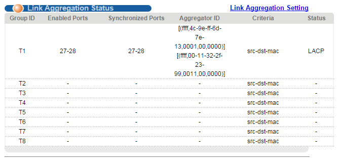

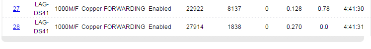

ja, die Syno zeigt klar an das sie im Netzwerk-seitig im "Bond" Modus ist.......
und auch am Switch (GS1920-24) haben beide Ports im LAG eine entsprechende aktivität. (siehe Anhang)
