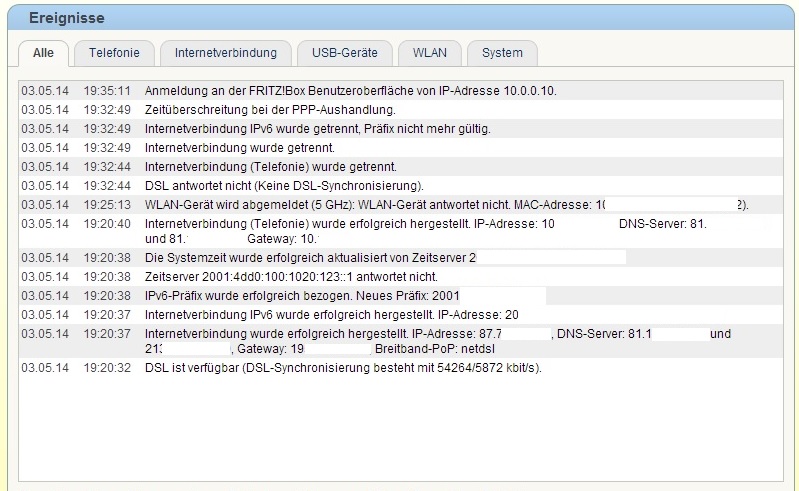

ich habe einen FTTB-Anschluss von Netcologne (VDSL). Seit gestern Abend ist der jedoch tot.
Kam nach Hause (war länger nicht da) und hab die Fritzbox gestartet.
In der Box stellt sich das so dar:
In den DSL-Einstellungen finde ich nur die Info "Verbindung unterbrochen".

Das letzte Mal hab ich an den Stabilitäts/Performance-Einstellungen gestellt, als es passiert ist. Doch jetzt seht ihr ja im Log, dass ich die Fritzbox nur gestartet habe.
