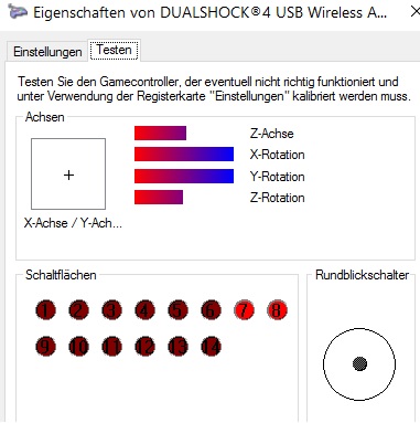

ich habe heute meinen Adapter für den DS4 erhalten (https://www.amazon.de/DualShock-4-USB-Wireless-Adaptor/dp/B01KHFIO82). Angesteckt, gepaired, alles da. Allerdings habe ich Probleme beim Kalibrieren. R2 und L2 sind gleichzeitig auch X-Rotation und Y-Rotation wenn ich sie drücke (siehe Screenshot). Das geht natürlich nicht gut aus :/.
Ist mir mit den XBOX-Controller nie passiert. Vielleicht liegts ja an dem neuen Adapter? Jemand eine Idee wie ich R2/L2 und X/Y-Rotation zu dem machen kann, was sie sind ;)?

Also ich hab jetzt den Joypad mal via USB-Kabel angeschlossen. Er wird ja gleich als Wireless-Controller erkannt. Aber auch hier das gleiche Ergebnis. X/Y-Rotation = L2/R2. Also kann es nicht am Bluetooth-Adapter liegen. Zudem habe ich auch 2 verschiedene PS4-Controler getestet. Es MUSS also an WIN10 liegen :(. Am Zweitrechner mal testen, wenn ich einen hätte.
