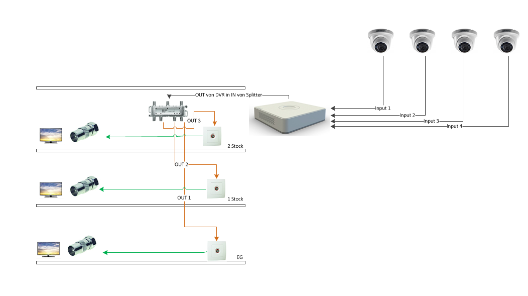

Ich habe diesen Verteiler:
http://www.conrad.de/ce/de/product/941633/6-fach-Kabel-TV-Verteiler-Frequenzbereich-5-1000-MHz?ref=searchDetail
Oben in der Mitte habe ich den "OUT" vom DVR angehängt. angefangen von unten rechts nach links, Stock 1 - 3.
Hey kisser
Ich habe das mal versucht so darzustellen:
JEDE der Verbindungen die man im Bild sieht ist mit Koax RG59 gemacht.
Nein, ich habe keine Abschlusswiederstände drauf. Ich habe zuvor mal in Foren gelesen, dass es nur "Placebos" wären. Kann ich aber gerne auch montieren!

Danke vielmals kisser für deine Hilfe, schätze es sehr! Für mich ist es OK wenn ich ein wenig mehr bezahle und das Gerät dann auch die Performance bringt und nicht nach einem oder halbem Jahr kaputt geht. Ich werde mir den von König kaufen inklusive den Abschlusswiderständen und die nicht belegten F-Anschlüsse in den Stockwerken damit versehen. Anschliessend werde ich berichten ob es was gebracht hat :)
