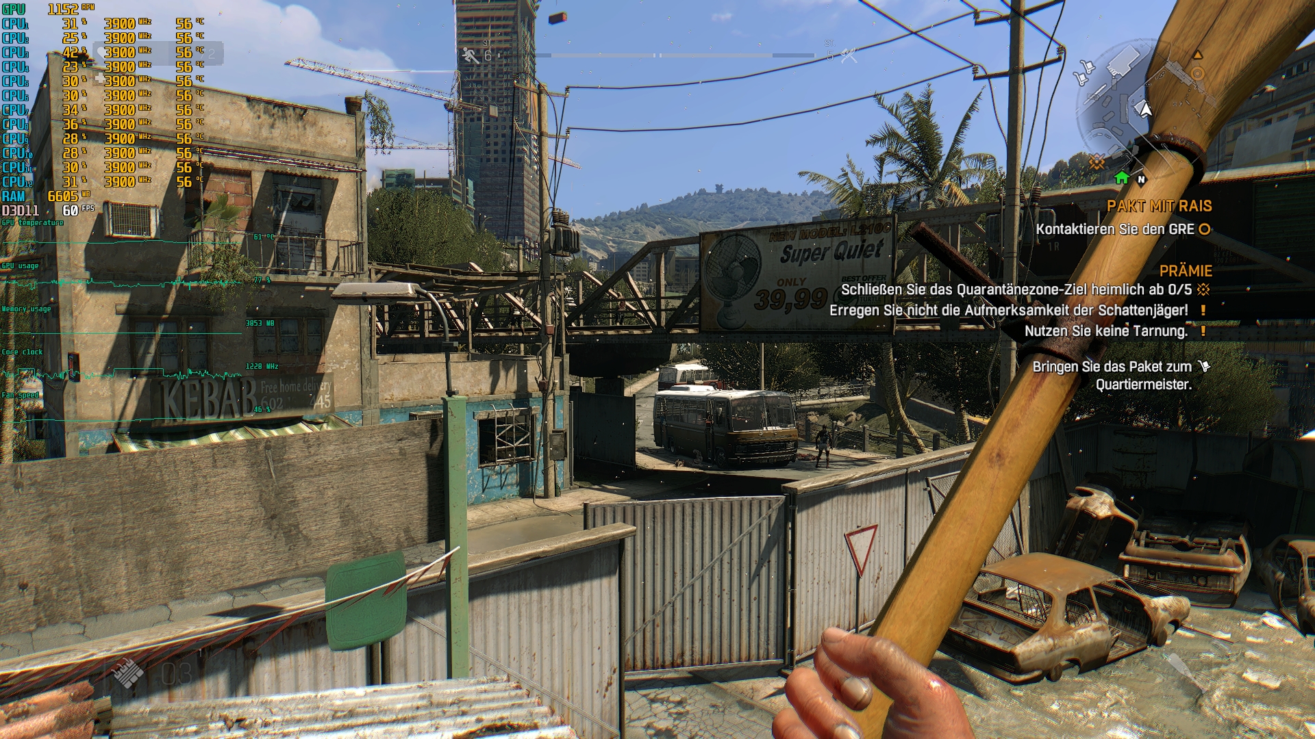

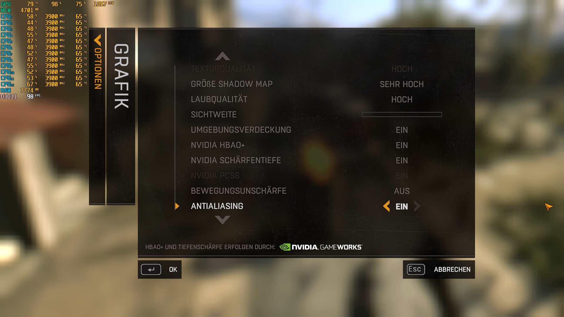

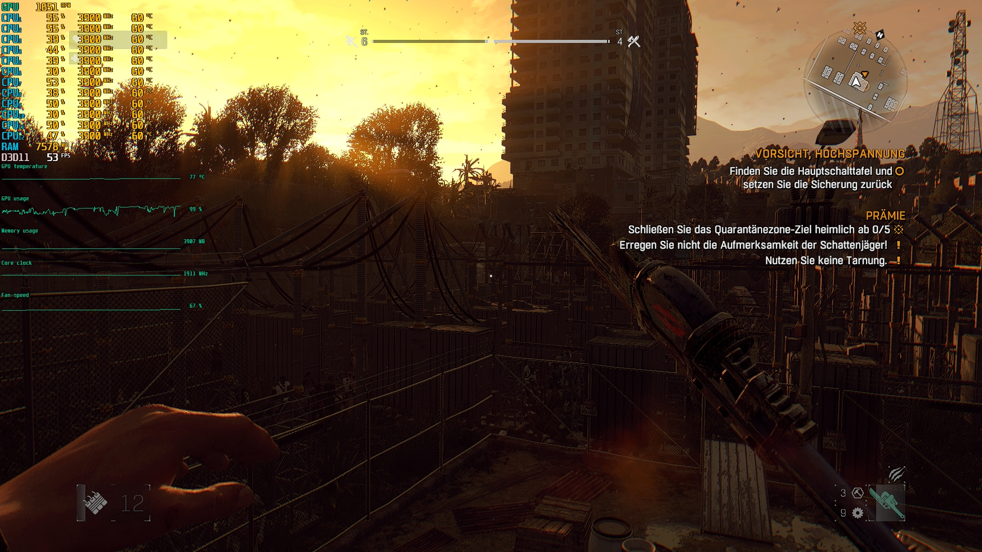

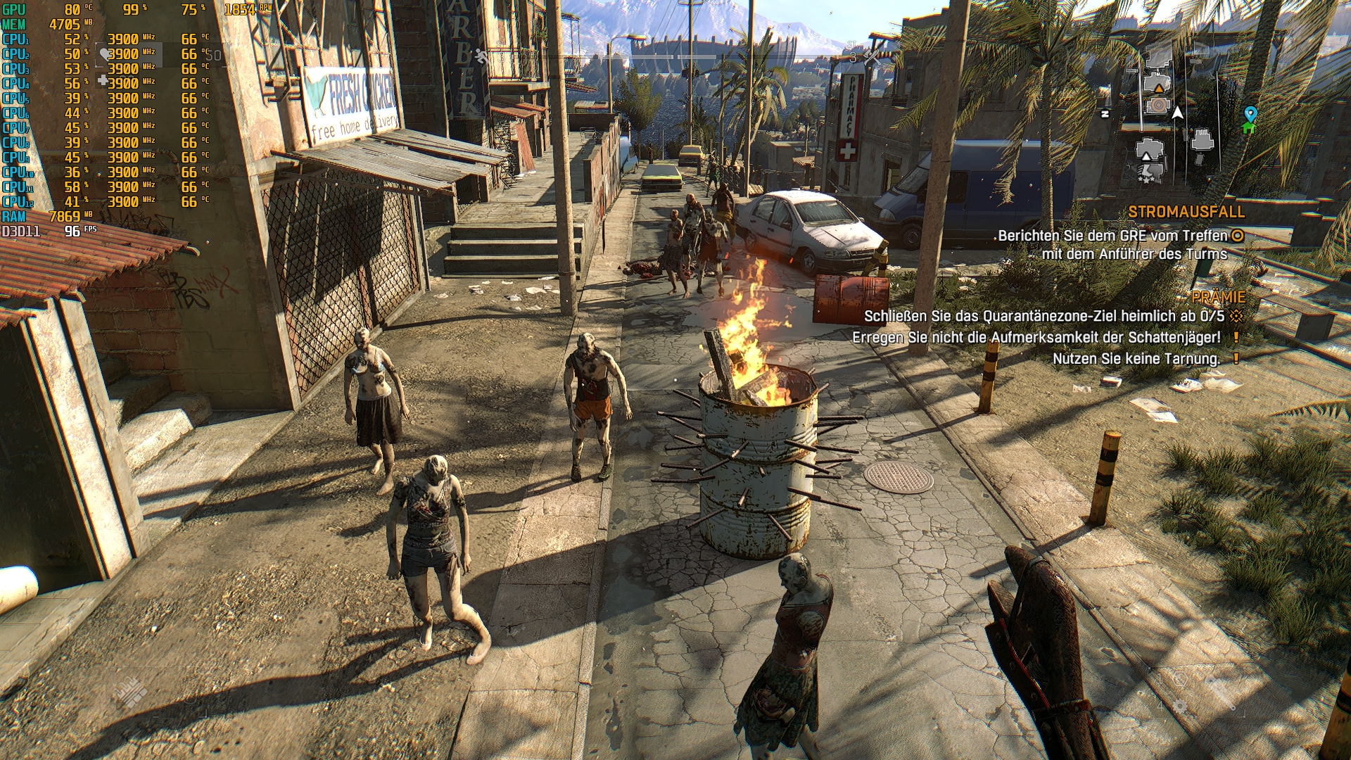

Guten Tag,
wie oben beschrieben, fühlt sich das Spiel nicht wie +60 FPS an auf einem 1080p Monitor! Trotz 60Hz merkt man das ob Vsync an oder aus ist! Temperatur von der Grafikkarte und CPU sind in Ordnung! Besitze genug Spiele und Gaming Erfahrung um dies zu erkennen! (Nächstes Upgrade wird ein 144Hz Monitor sein)
Treiber sind aktuell! Was mir Spontan einfällt wäre:
Probleme durch CPU Übertaktung auf 3,9Ghz
Spiel ist auf HDD installiert

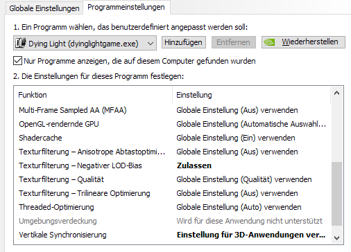

Falsche Nvidia 3D-Einstellungen
Würde mich für jede Antwort sehr freuen

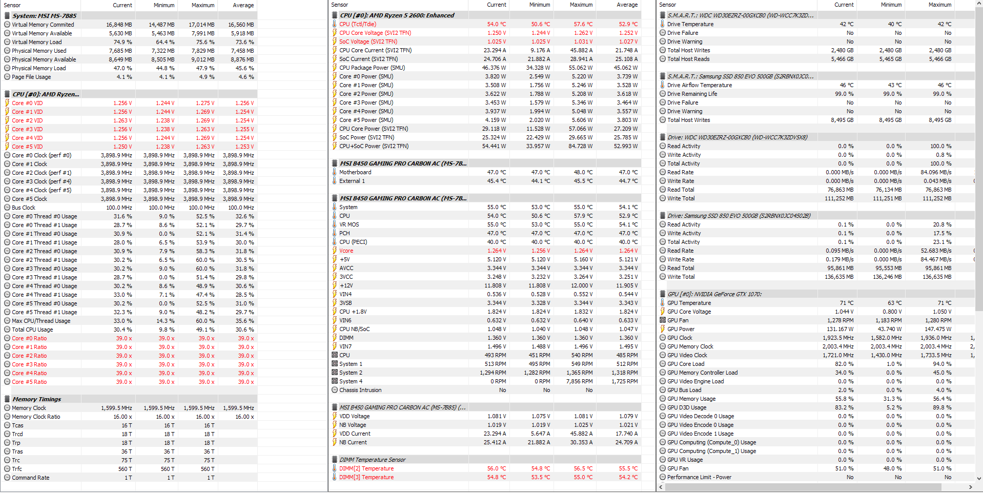

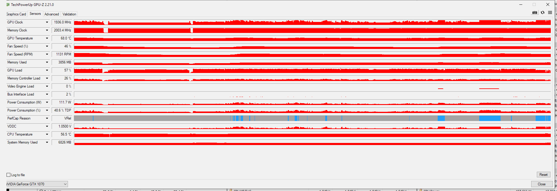

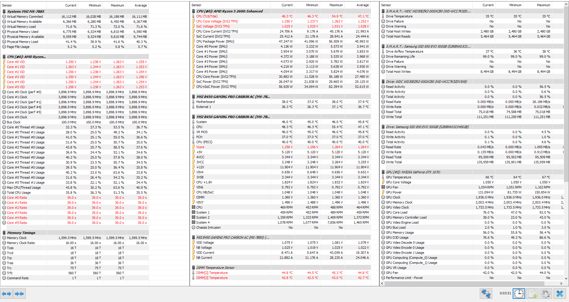

80% virtual Memory Load, über 18GB commited?
Sieht interessant aus, aber weder RAM noch Auslagerungsdatei werden genutzt.
Dafür wird die Graka schön warm. Hast Du den Takt der Graka im OSD? Ja hast Du. Die Ruckler entsprechen keinem Takt-Sprung der Graka?
Oder meinst Du das hier? Ich versuche meine Maus da wirklich "smooth" zu bewegen.
Weil: Da hast Du mal recht, das ist nicht auszuhalten. Und das hat wohl nicht so viel mit Deiner Hardware zu tun, das ist das Game. Da hilft auch kein Vsync.

Kenne mich jetzt nicht wirklich gut aus! Ist das die Belegung des RAM´s?
Wenn ja, Mozila Firefox lief im Hintergrund und hat c.a 20% Belegt!
Alles gut mit Deinem RAM, hab mich nur gewundert warum da so viel LOAD auf dem virtual Memory ist.
Der Commit-Wert ist völlig normal. Aber LOAD sieht halt so aus als würde Dein Speicher ackern wie verrückt. Ich hab da nen Wert von 27%.

Wie steht es um den airflow? Scheint mir gut warm zu sein in deiner Kiste - auch für die aktuellen Außentemperaturen. RAM 63,8°C (hoppla, bei mir hab ich noch nie mehr als 47°C gesehen bei 28°C in Raum vorgestern), GPU 82°C, CPU 69°C - nicht das die Spawas auf dem Brett das gleiche Spiel treiben wie auf einigen FX-Boards.

@HisN "Dafür wird die Graka schön warm. Hast Du den Takt der Graka im OSD? Ja hast Du. Die Ruckler entsprechen keinem Takt-Sprung der Graka? "
Siehe Video: Takt ist Normal denke ich mal ?
"Weil: Da hast Du mal recht, das ist nicht auszuhalten. Und das hat wohl nicht so viel mit Deiner Hardware zu tun, das ist das Game. Da hilft auch kein Vsync. "
Siehe Video: Bin mir nicht sicher ob wir das selbe meinen :D? Der Hintergrund des Spieles zittert beim Bewegen der Maus! Zum vergleich wurde The Witcher 3 aufgenommen!

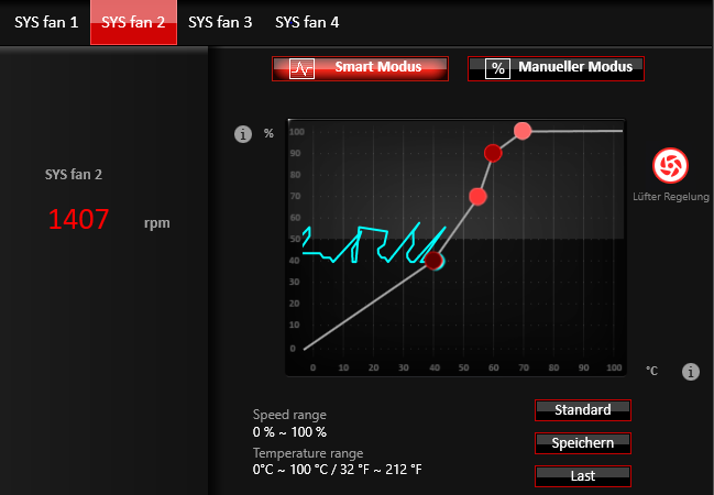

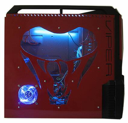

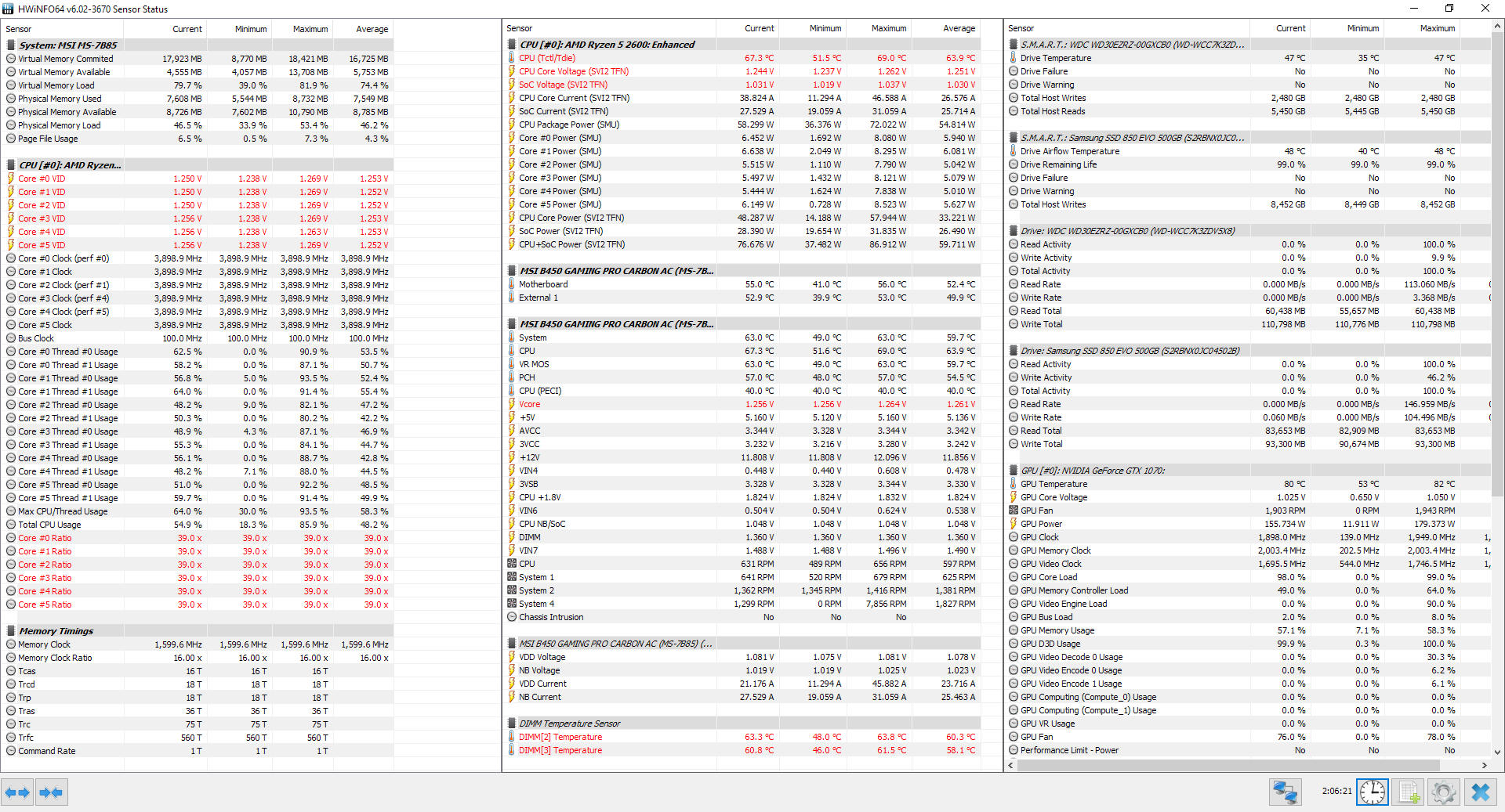

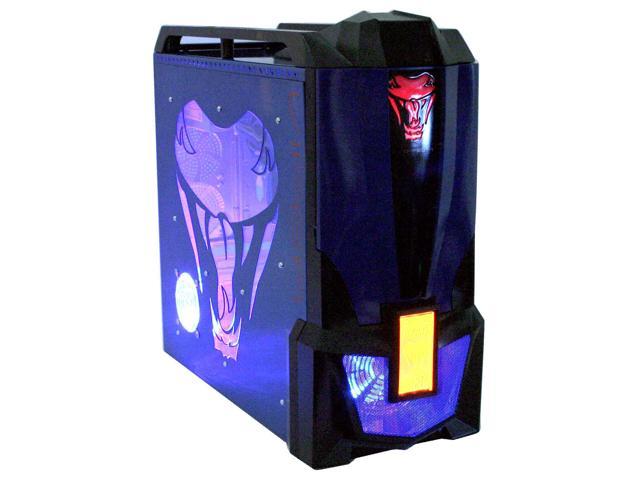

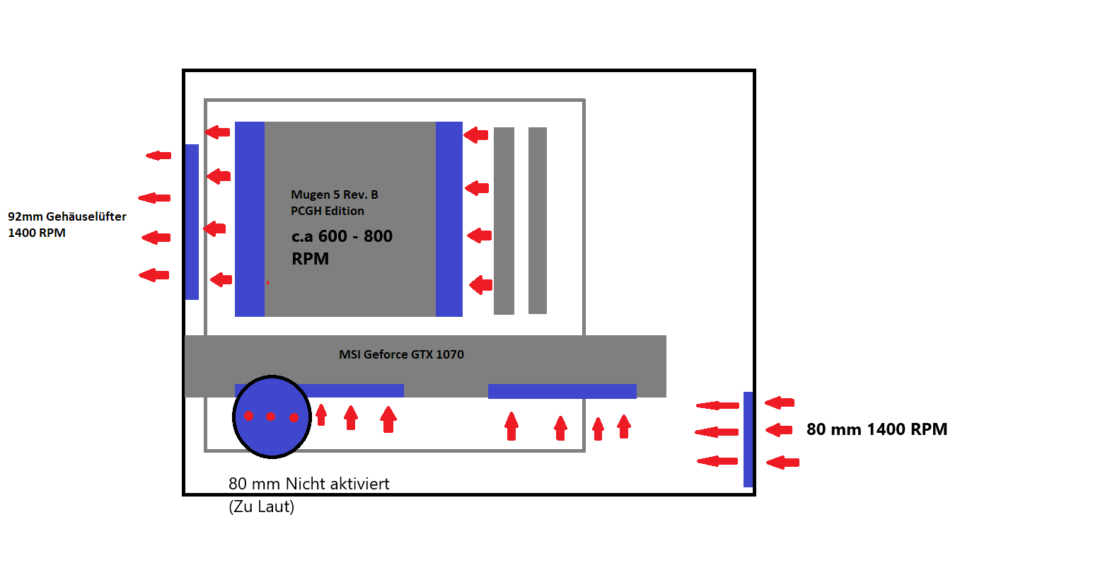

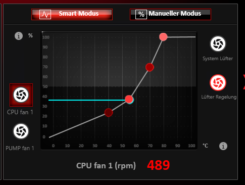

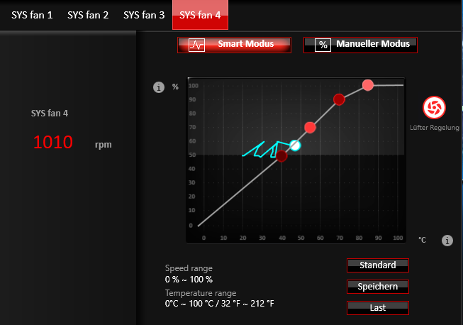

@der Unzensierte Mein Airflow ist nicht gerade Perfekt :( (Sommerzeit c.a 30° Außentemperatur keine Kühlung im Raum) Da ich ein sehr altes Gehäuse habe (c.a 10 Jahre) und keine Möglichkeiten sich ergibt mehrere Lüfter anzuschließen muss ich damit momentan leben. C.a 60° RAM macht mir jetzt echt Sorgen!
Ist eine Temp von 63° für den RAM gefährlich ? Zudem habe ich Screenshots von meiner Eigenen Luftkurve hinzugefügt. Vlt. wurde es nicht optimal angepasst ? Sicherheitshalber wurde mit HWiNFO die Temperaturen mit offener Seitenverkleidung und einmal + Ventilator gemessen! Deutlicher Unterschied! Muss mir unbedingt bessere Lüfter zulegen.

Wenn die Sensoren korrekt auslesen würde ich handeln. Spannung runter, Takt runter, Latenzen ggf. entschärfen - halt alles was den RAM weniger fordert. Kann man mit einem Infrarotlaserthermometer (Baumarkt, so ca. 20-30€) am heatspreader des RAM nachmessen. Mehr als 50° (aus der Erinnerung, ich hatte recherchiert als ich festgestellt habe das mein RAM Temperatursensoren hat) sind wohl auf Dauer nicht zu empfehlen.
Den airflow kann man bei dem Gehäuse wohl kaum noch erhöhen, der seitliche 80mm-Quirl macht mehr Verwirbelungen, ich würde es trotzdem versuchen. Ist ja deine letzte Chance, danach kommt ein neues Gehäuse.
Reaktionen: Blacksystem1
Normale RAMs sind im Betrieb auf 85° ausgelegt.
Schau nach was für Chips auf Deinen Ramriegeln gelötet wurden, such Dir die Whitepapers dafür. Da steht das drinne.
Ganz nebenbei.. CPU, Graka, Rams, Mainboard, Soundkarte, Chipsatz.... ist alles Silizium mit Boding. Es ist an sich überall das gleiche.. irgendwo bei 90-100° ist die Grenze. Deshalb greifen auch genau da die Notmaßnahmen der Hersteller (Takt geht runter, Rechner geht aus). Warum soll das für ein einzelnes Produkt so tief liegen?

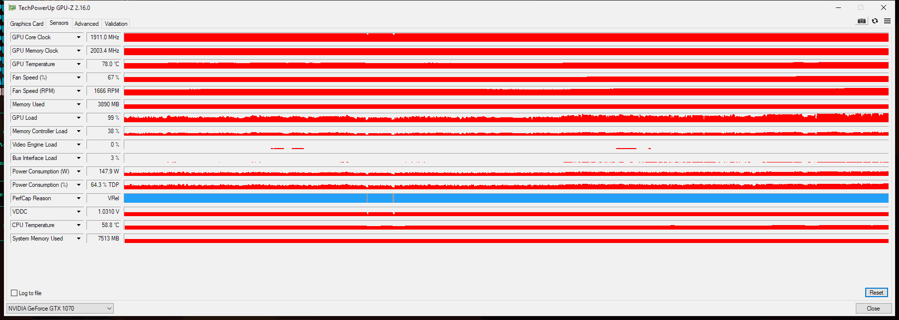

Ich würde auf ein Temperaturproblem tippen, dass entweder CPU oder Graka den Takt anfangen zu reduzieren, du es in der Anzeige aber nicht siehst. Hast du mal den Afterburner grafisch verfolgt ?

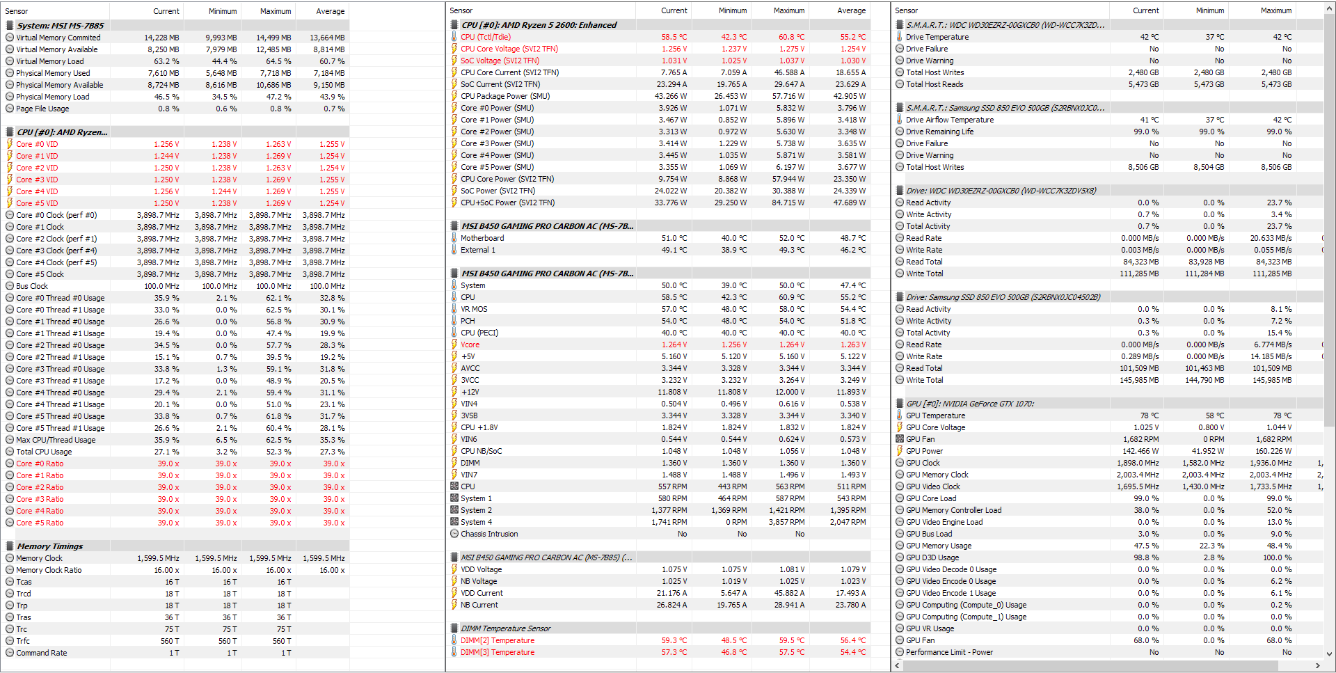

Wegen den Temperaturenl. Habe nochmals HWiNFO und restliche Tools upgedatet. Sieht wesentlich besser aus mit der Optimalen Energieverwaltung wie davor: Grafikkarte c.a 80° und CPU 70°!
Ich Vermute lag am Update. Da sich wie @HisN erwähnt hatte die virtual Memory Load, über 18GB war.

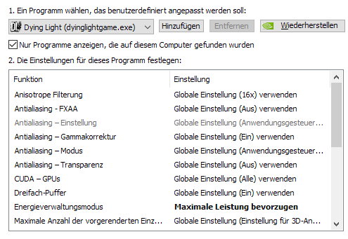

Dazu wurde in den Nvidia 3D-Einstelllungen, einmal Optimale Leistung und Maximale Leistung getestet!
Optimale Leistung nach 1 Stunde: Grafikkarten Temp. war c.a bei 65°, CPU c.a bei 55° und RAM c.a 5° Kühler.
Maximalen Leistung: Grafikkarten Temp. c.a 75°, CPU bei c.a 55° und RAM nur etwas Kühler leider
Das komische Zittern des Bildes besteht leider weiterhin :freak:
