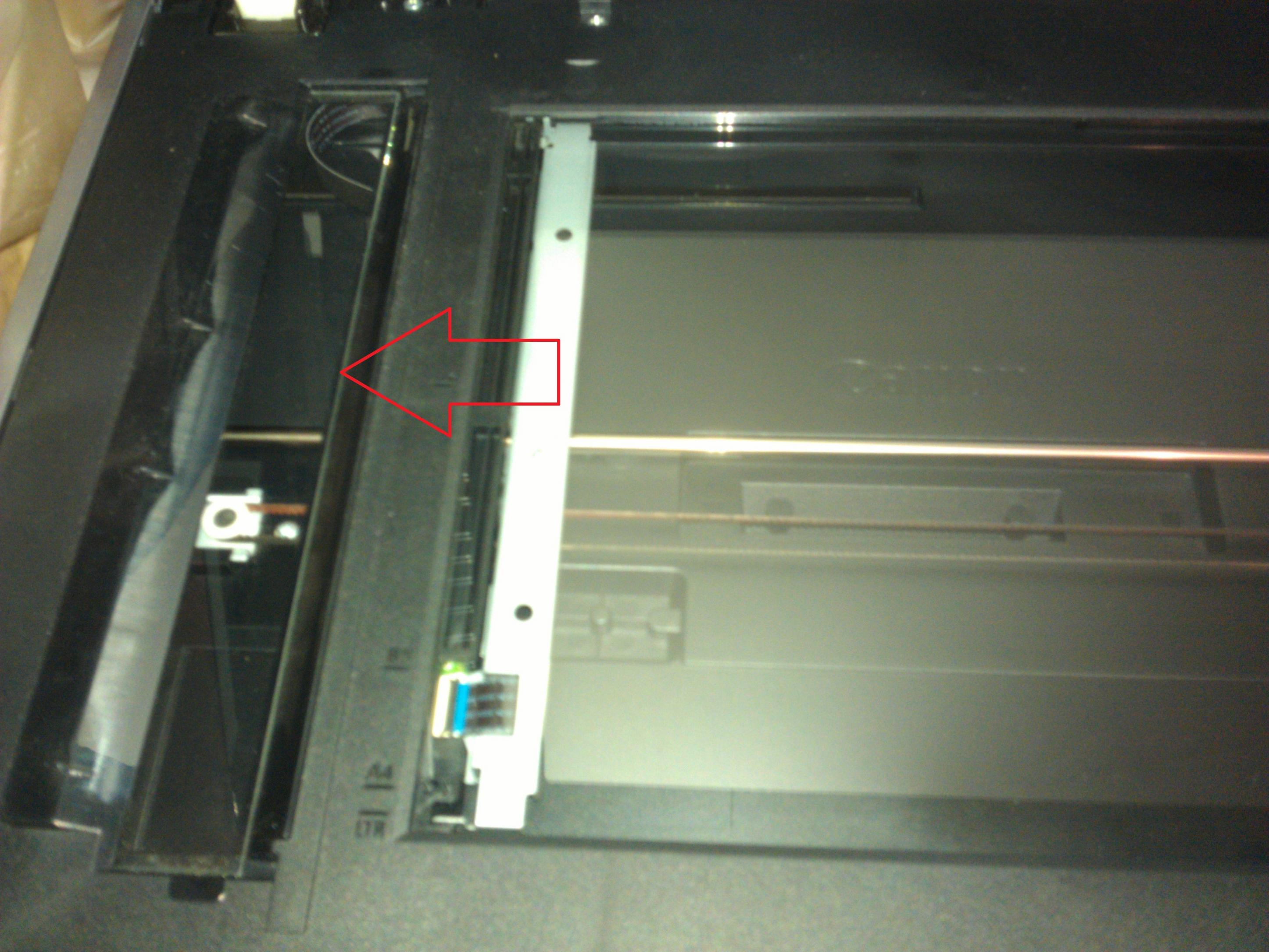

Hallo
hat jemand einen Tipp wie man an die Linse heran kommt oder gibt es ein Reinigungsblatt welches man einziehen/durchlaufen lässt um die Linse zu reinigen. Eine Anleitung oder Beschreibung wie man vorgehen kann habe ich nicht gefunden.
Für jeden Vorschlag bin ich dankbar.

finger weg von der linse!
mach lieber mal den drucker sauber...
Deckel hochklappen, die kleinere Glasplatte links von der großen Glasplatte gründlichst reinigen (vor allem die Stelle, an der der Strich entsteht begutachten).
Rate ich jetzt einfach mal so, kenn das Gerät nur aus der Google Bildersuche :)
da ist sicher dreck im drucker. sauber machen sollte abhilfe schaffen
Aber nicht wenn der Streifen nur bei Kopien über den Originaleinzug auftritt, normale Ausdrucke aber sauber sind.
er zieht die Dokumente über die kleine Scheibe ganz links wenn du die Scannerklappe öffnest wie schon geschrieben schau doch mal ob da Dreck drauf ist

Ja danke der Hinweis war der richtige hatte angenommen dass die Verschmutzung im inneren des Drucker sein würde es hat wohl jemand mit vollem Mund gehustet.
