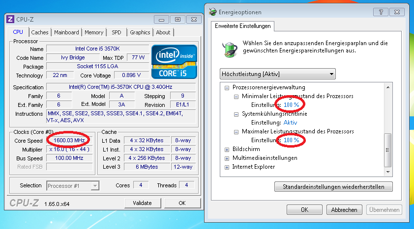

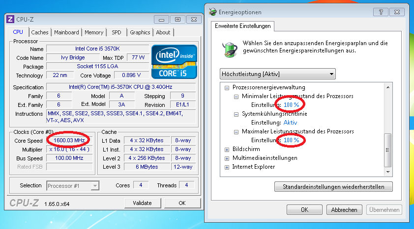

Na da stimmt bei dir was nicht.
Sobald ich bei mir auf hochleistung drücke, geht alles hoch und taktet nicht mehr runter.
Und so soll es auch sein. Das was du da zeigts hat gerade mal 0 aussagekraft für mich^^
So zusagen die option funktioniert bei dir nicht weil, wenn du auf min 100% hast dann must du auch im idel 100% haben.
Ich kenne es nur so. Speedstep sorgt für die Taktsenkung, dem ist es egal was da eingestellt ist.
Habe hier öfter Themen gelesen wie: Mein cpu taktet nicht mehr runter und so-was. Es lag dann immer an diese Funktion.
Mich wundert nur das sie bei dir auf 100% steht und cpu im idel ist^^
Hast du auch auf übernehmen gedrückt als du da 100% ausgewählt hast? Vielleicht war der ja auf ausbalanciert du drückst dann auf Hochleistung, übernimmst die Einstellungen aber nicht?:rolleyes:
