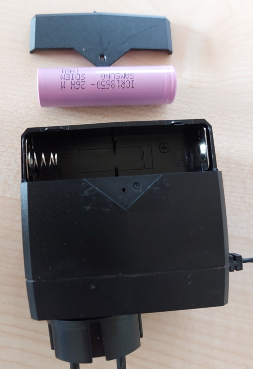

die 18650 meiner Powerwalker DC12V ist wohl nach 4 Jahren komplett platt, daher muss Ersatz her.
Verbaut ist eine Samsung ICR1865-26H M.
Da ich mit den 18650 bisher keine Erfahrungen habe:
  • Was darf rein? (Alternativen ggf. mit mehr Kapazität)
  • Welche Online-Shops sind zu empfehlen?
Würde derzeit wohl einfach bei Reichelt mal eine Sony US18650VTC5 mitbestellen.
Bin mir nur nicht sicher ob das passt (Samsung: 3,7V > Sony: 3,6V )

Ich würde da keine großen Experimente veranstalten und wieder die gleiche Samsungzelle verbauen. Wie ist die denn verbaut? Mit Lötfahne? Sollte man genau so wieder einbauen.
Nö, nur eingelegt in einen ganz normalen Batterieschacht.
Ist eine normale Zelle (ohne Lötfahne oder Button-Top)
