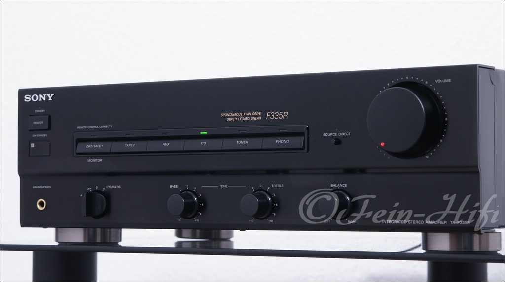

Das was Mextli gerade gesagt hat (3. Punkt), hat mich daran erinnert, dass ich meinen Sony Verstärker von 1993
sieht so aus: 411_5_taf335grof.jpg
für 29€ auf eBay bekommen habe.
Solltest du so etwas finden, wäre das wohl doch meiner Budget Lösung von oben vorzuziehen.
