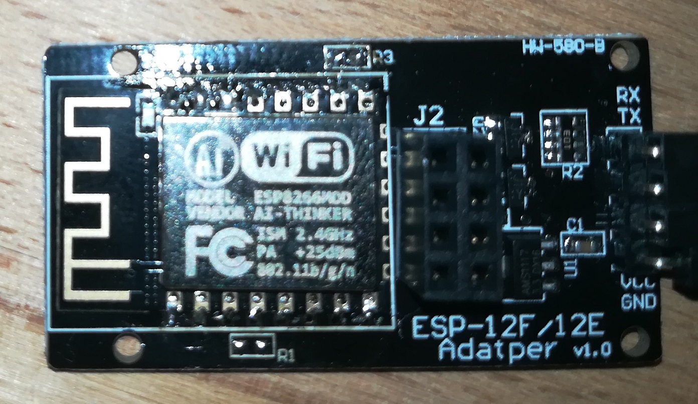

Hi Community,
ich habe mal zwei Fragen zum ESP8266 12e auf einem ESP12e Adapter:
  • Kennt jemand den Schaltplan von J2. Im Netz finde ich keinen und die Händler haben keinen Schaltplan bei den Bildern dabei.
  • Wei programmiere ich ihn über die Arduino IDE? Durchmessen hat gezigt, CH_PD auf High und GPIO15 auf GND ist. Auch mit GPIO0 auf GND funktioniert es nicht.
Vielen Dank & Gruß
Manuel
Programmieren über die Arduino IDE sollte mittels einem "USB zu Serial"-Umsetzer funktionieren. Die einzelne 4er Stiftleiste schaut mit TX, RX, VCC und GND verdächtig danach aus, dass es sich um den Seriellen Port handelt. Alternativ kannst du auch durchmessen. Die TX/RX Pins der Stiftleiste sollte bei den TX/RX Pads des Moduls ankommen.
Via Suchmaschine ist dann auch die Pinnbelegung von deinem ESP8266 zu finden: http://www.watterott.com/de/ESP8266-ESP12E-WiFi-module
Nimmste halt ein Multimeter zur Durchgangsprüfung zu den unbekannten Pins des Sockels J2
