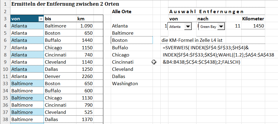

Ich muss einen Bezug auf den Inhalt zweier Kombinationsfelder in einer SVERWEIS-Formel herstellen.
Meine Formel beginnt zurzeit noch mit =SVERWEIS(I4&J4;......
Dabei verwende ich 2 Kombinationsfelder, die in den Zellen I4 und J4 liegen.
Damit erfolgt aber keine Ausgabe in der Ausgabezelle.
Wie muss das anstellen?
Sverweis stellt doch nur den Bezug zu einem Startpunkt her und kann dann dahinter Werte auslesen...
Grob gesagt..
Sverweis... Such in Matrix A1 bis Z9 nach Wert XYZ in Spalte 1 und gibt Wert aus Spalte 4 wieder...

Hi,
SVERWEIS und zwei Suchkriterien ist etwas komplexer aufzubauen.
Da du Excel 2024 hast verwende doch bitte XVERWEIS, das „neue“ SVERWEIS.
XVERWEIS(wert1&wert2;suchspalte1&suchspalte2;ergenisspalte)
Bedenke aber das Suchen mit mehrere Werten, sprich mit &, Excel sehr beansprucht. Daher nicht wunder, wenn es je nach Größe, Excel träge wird.

Ich habe die Lösung entdeckt.
Mein Ziel war, den Inhalt der Formularsteuerung-Kombinationsfelder an anderer Stelle im Tabellenblatt zu verwenden.
Die Lösung besteht in der Verwenndung der INDEX-Formel zusammen mit der Zellverknüpfung der Combo-Box.
Meine Formel in der Ausgabezelle lautet dann =INDEX(Bereich;Zellverknüfung).
Die Aufgabe war, aus zwei Orten deren Entfernung zueinander auszugeben.
In Spalte A sind mehrere mehrfach vorkommende Start-Orte vorhanden.
Ebenso in Spalte B die Ziel-Orte und schließlich in Spalte C die Entfernungen aller Orte zu einander.
In Spalte F habe ich alle Orte nur einmal vorkommend hinterlegt.
In den Zellen I4 und J4 liegen 2 Formular-Steuerelement-Kombinationsfelder für den Start- und den Ziel-Ort.
Meine bisherigen Formel, die keine Entfernungsangabe bewirkte, lautete
=SVERWEIS(I4&J4;WAHL({1.2};A4:A438&B4:B438;C4:C438);2;FALSCH)
Nun habe ich die Combo-Zellen I4 und J4 ersetzt durch die Formel =Index(Bereich;Zellverknüpfung der Combo-Box. Dabei liegen die Zeilen-Nummern aus der Zellverknüpfung vonb Start- und Ziel-Ort in den Zellen in H4 und K4.
Die zum Ziel führende Formel lautet nun
=SVERWEIS( INDEX($F$4:$F$33;$H$4)& INDEX($F$4:$F$33;$K$4);WAHL({1.2};$A$4:$A$438&B4:B438;$C$4:$C$438);2;FALSCH)
Zum besseren Verständnis anbei ein Screenshot:
