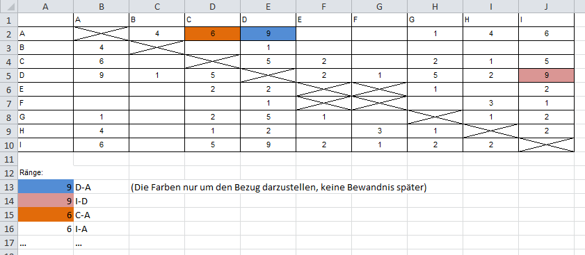

Für die Arbeit suche ich eine Möglichkeit Daten in eine Rangfolge zu bringen, am besten mit automatischer Bezeichnung/Benennung.
Es handelt sich um eine Kombinationstabelle, dort sind auf X- und Y-Achse jeweils identische Fächer aufgeführt.
Also eine 22x22 Tabelle.
Vom Aufbau her ähnelt sie stark dieser Tabelle.
Mit dem Unterschied, dass statt Kreisen dort Zahlen (etwa von 0-20) stehen.
Gibt es eine Möglichkeit irgendwo auf dem Tabellenblatt eine Ausgabe der Zahlenränge, mit nebenstehender Bezeichnung, des sich aus den Variablennamen der Achsen des betreffenden Wertes bildenden Namen zu erhalten? (also absteigende geordnete Werte à la "15, Geschichte-Religion", "14, Englisch-Mathematik")
Ich scheiterte zuvor schon an einer einfachen Variante die spaltenweise Einstellung des zu betrachtenden Datenbereichs zu umgehen. In der Natur dieser Tabellen, liegt ja leider die Spiegelung selbiger entlang der Diagonalen.
Falls dem nicht anders beizukommen ist, kann ein Teil der Tabelle natürlich auch komplett ausgegraut werden, wie hier.
Beim Googlen bin ich leider immer nur bei den typischen Fußball-Tortabellen gelandet.
Würde mich über jede Hilfe freuen!

Zum besseren Verständnis:
Also die Zahlenwerte müssen nicht interpretiert werden, dahinter sollen nur quasi die "Koordinaten" lt. der Bezeichnung in der Tabelle stehen.
Da Dopplungen wie A-A, und B-B nicht existieren, sind diese in der Tabelle händisch durchgestrichen (das kann auch so bleiben, bilden also Wertetechnisch einfach eine Lücke). Nervig ist, dass zu dem Wert "A-B" immer auch ein exakt gleich großer Wert "B-A" existiert, falls ich das nicht auf einfachem Wege auschließen kann, würde ich die entsprechenden Daten händisch aus der Tabelle löschen müssen oder den Bereich der für die Ränge von Bedeutung ist ("B-A" und "A-B" oder "D-F" und "F-D" erfassen hierbei einfach den identischen Sachverhalt, daher sieht man in der Tabelle eine Spiegelung entlang der Diagonalen (A-A, B-B, C-C...)

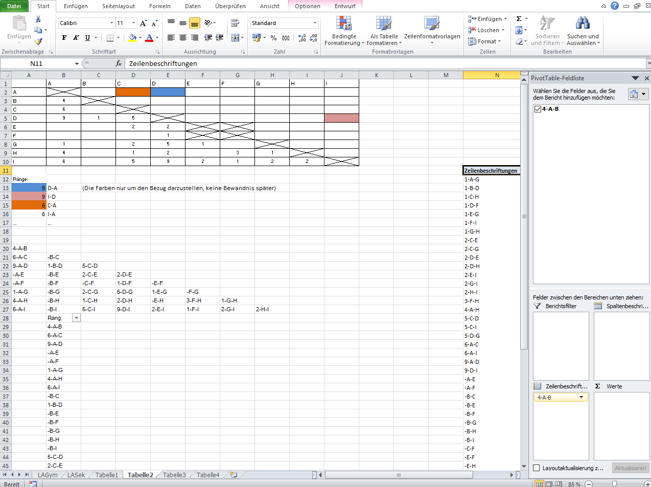

(Ist ja nur das Beispiel, habe daher die Arbeitsfläche nicht aufgeräumt, auf der rechten Seite ist dann das gewünschte Ergebnis wie ich es haben wollte[über Punktdiagramm wär's am einfachsten gewesen, aber man möchte hier alles ausgedruckt in Listenform^^])
Zwei Probleme sind mir dann doch noch aufgefallen... :freak:
Beim sortieren erkennt er die Daten logischerweise als Text an, das ist leider nur sinnvoll solange die vorstehenden Zahlen nur bis 9 gehen...
Sieht daher logischerweise sortiert so aus:
1 D-C
1 E-A
11 B-I
13 C-E
2 F-E
2 G-A...
Außerdem habe ich ja jetzt noch nen ganzen Haufen an "Kombinationen" ohne reell entgegenstehende Zahlenwerte, die landen zwar gesammelt am Ende der Tabelle, sieht aber doof aus (nicht schlimm wenn sich das nicht anders ausschließen lässt, ich dachte es gibt eine Variante um "leere" Felder dann auch "leer" in die 2. Matrix zu übernehmen, also ohne die obligatorischen "Koordinaten". Kann man eine solche Ersatzabfrage in die Formel integrieren? Fand aber schon toll, dass mit der Formel schon die symmetrischen Ergebnisse ausgeschlossen werden^^.
Ich versuche mich solange dann daran eventuell doch eine Tabelle auf Grundlage von 2 Matrizen zu basteln, wenn diese deckungsgleich, sollte das mit der Verkettung der Werte doch einfacher sein oder? (Also eine Matrix nur mit den Zahlen, die andere mit den entgegenstehenden Koordinaten, wenn die einzelnen Felder miteinander verkettet sind, sollte sich eine entsprechende Pivot-Tabelle doch nach Zahlenrang und alphabetischem Wert sortieren lassen?)
