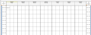

Tabelle 1

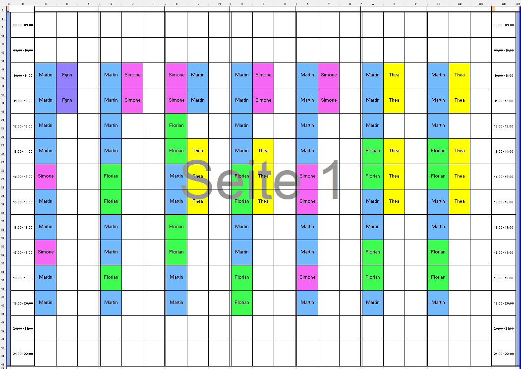

Tabelle 2

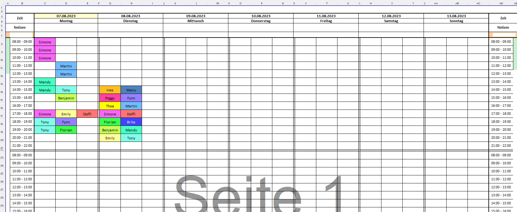

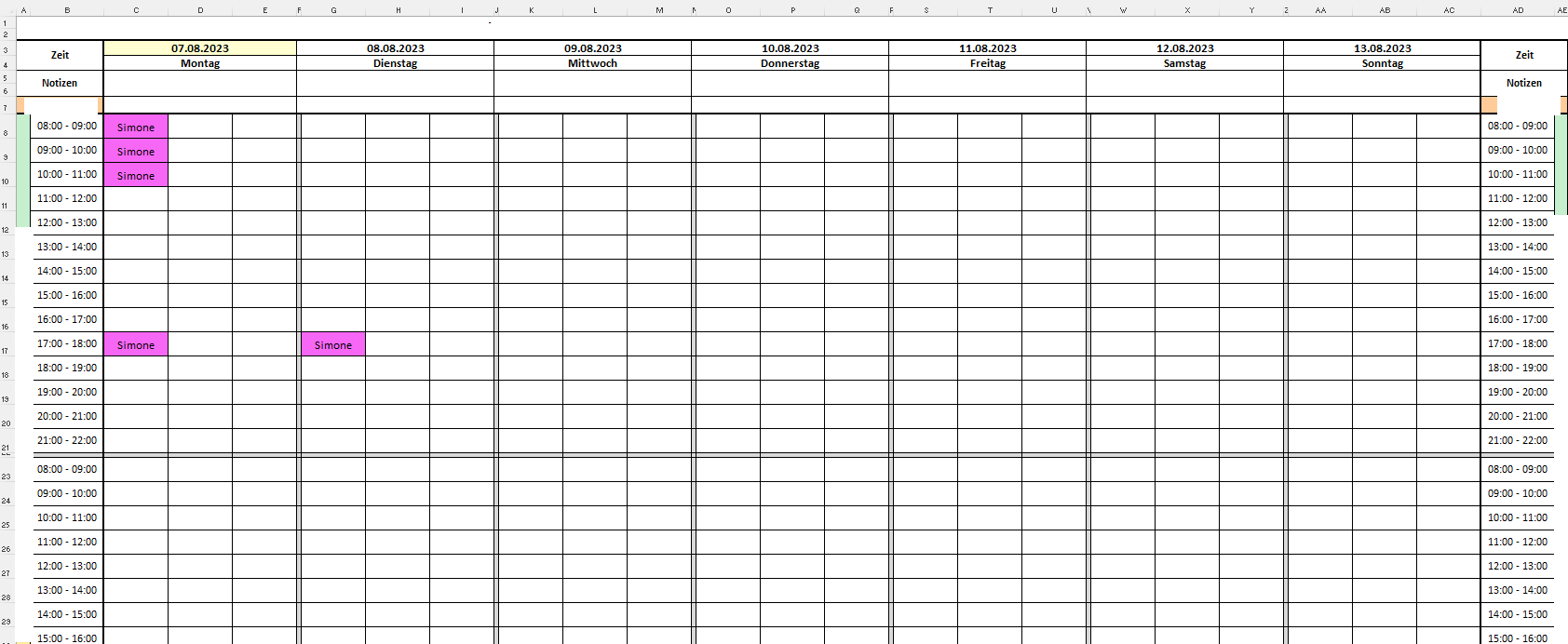

Kopie Tabelle 1 (hier funktioniert es, es wird nur der bestimmte Name übernommen)
Kopie Tabelle 1 - Funktion

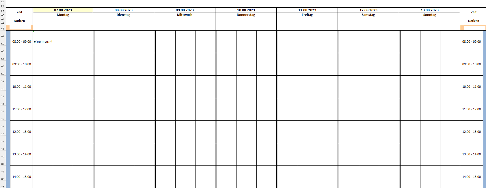

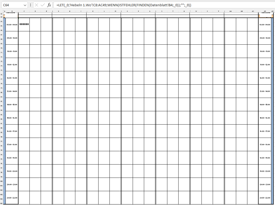

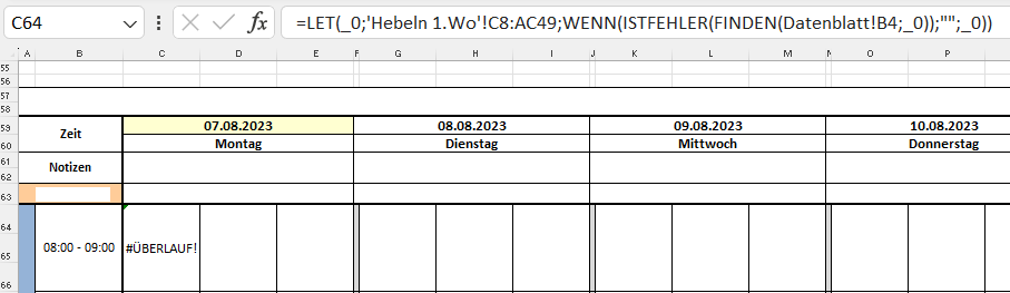

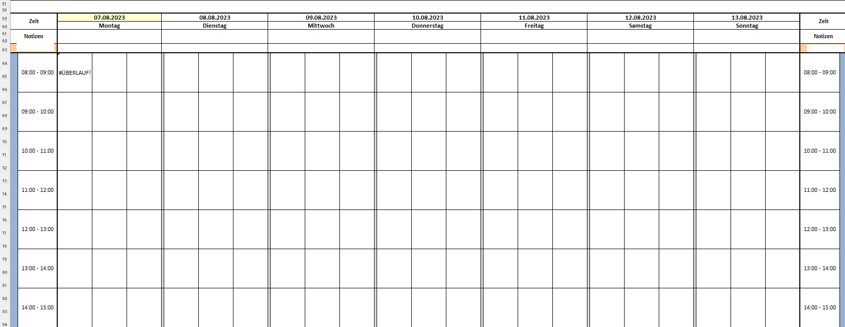

Kopie Tabelle 2
Kopie Tabelle 2 - Funktion die #Überlauf wiedergibt

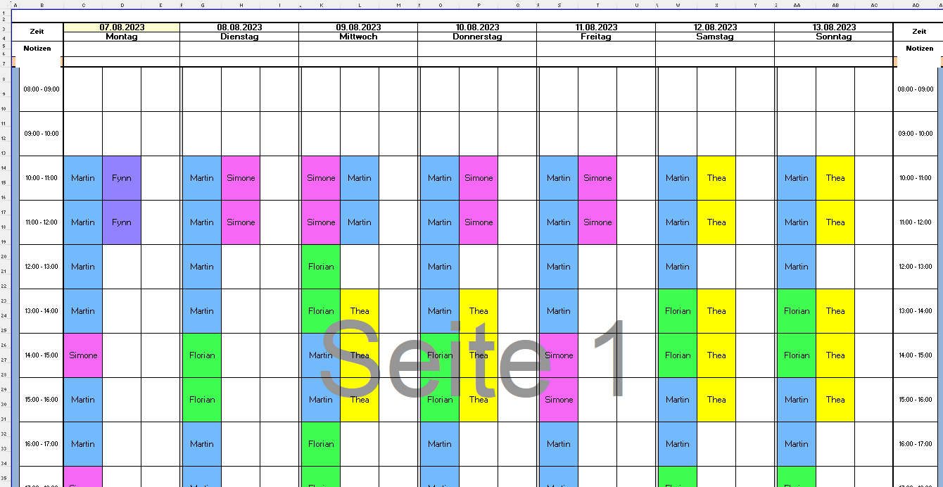

Habe nun sowohl
=LET(_0;'Hebeln 1.Wo'!C8:AC49;WENN(ISTFEHLER(FINDEN(Datenblatt!B4;_0));"";_0))
als auch
=LET(_0;'Hebeln 1.Wo'!C8:AC47;WENN(ISTFEHLER(FINDEN(Datenblatt!B4;_0));"";_0))
probiert, da ich nicht wusste, ob er die Zelle haben will die angezeigt wird, wenn man in diese reinklickt oder die genaue Zeile/Spalte bei der die Tabelle aufhört. Beide ohne Erfolg. Weiterhin #Überlauf.
Hier nochmal die Tabellen:
Tabelle die die Werte enthält. [umfasst C8 bis AC47 oder AC49 jenachdem was die Formel will]
Tabelle die nur den bestimmten Wert (Datenblatt!B4 also den Namen "Simone") anzeigen soll.
[umfasst C64 bis AC103]
Sorry wenn die etwas klein ausfallen, aber so bekam ich die gesamte Tabelle auf ein Bild.
