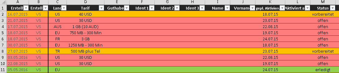

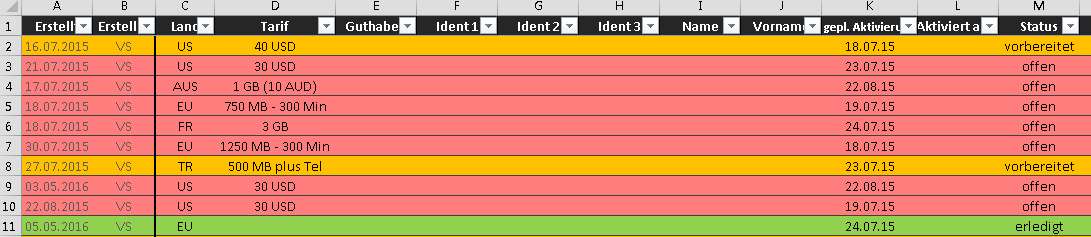

Ich habe mal zwei screenshots gemacht.
Quelle:
Ich brauche Spalte C,K und M.
Ziel:
Ich habe es mit Pivot versucht, allerdings habe ich keine Ahnung von Pivot und auch nach ein paar Tutorials, klappt es nicht wirklich.
Du erstellst ein Pivot und schiebst deine 3 gewünschten Spalten in die "Zeilenbeschriftung" im Pivot.
Danach machst du nen Rechtsklick im Pivot und gehst auf PivotTable Einstellungen. Dort gehst du in Anzeige und aktiviert "Klasisches Pivot ...". Bestätigst das mit Ok und entfernst dann im Pivot die "Teilergebnisse", indem du aufs Teilergebnis rechtsklickst und Hacken bei "Teilergebnis anzeigen" rausmachst.
Das wars.
