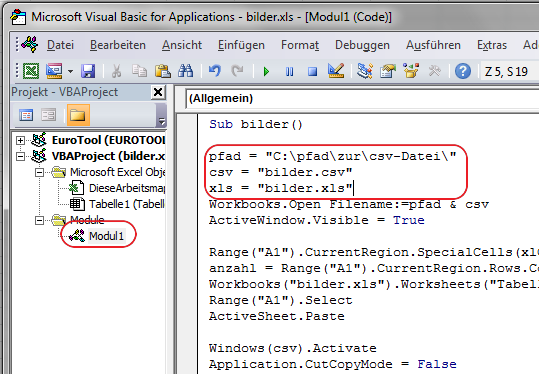

Im VBA-Editor (Alt + F11) musst du in Modul1 die Pfade zu den Dateien anpassen.

Hab mal was gebastelt; das Ermitteln des Pfades für die Bilder ist nicht ganz so trivial, daher der ganze Code bevor das Makro selbst kommt.
Das ganze ist auch unabhängig von den Dateinamen.

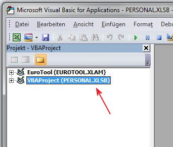

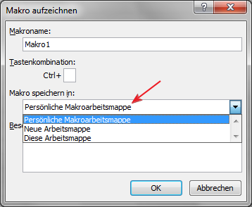

Man kann das zwar auch irgendwie in der persönlichen Arbeitsmappe (personal.xls) hinterlegen, so dass das Makro in Excel immer zur Verfügung steht, aber damit hab ich mich noch nie befasst.
Ist ja im Grunde egal, ob du deine csv-Datei öffnest und als Excel speicherst, oder ein Excel-"Template" (mit Makro) benutzt und das unter neuem Namen speicherst. Man muss halt die Daten rüberkopieren.
Ich kenn das wie gesagt nur über die personal.xls. Dann müsstest du das Makro halt jedes mal über Entwicklertools | Makros starten anstatt den Weg über da AddIn zu gehen.
Theoretisch dann das Makro da rein und fertig.
Wenn es die Datei bei dir nicht gibt, musst du sie erst anlegen. Dazu einmal mit dem Makrorekorder kurz ein Makro aufzeichnen und in der persönlichen Arbeitsmappe speichern - die wird dann angelegt.
