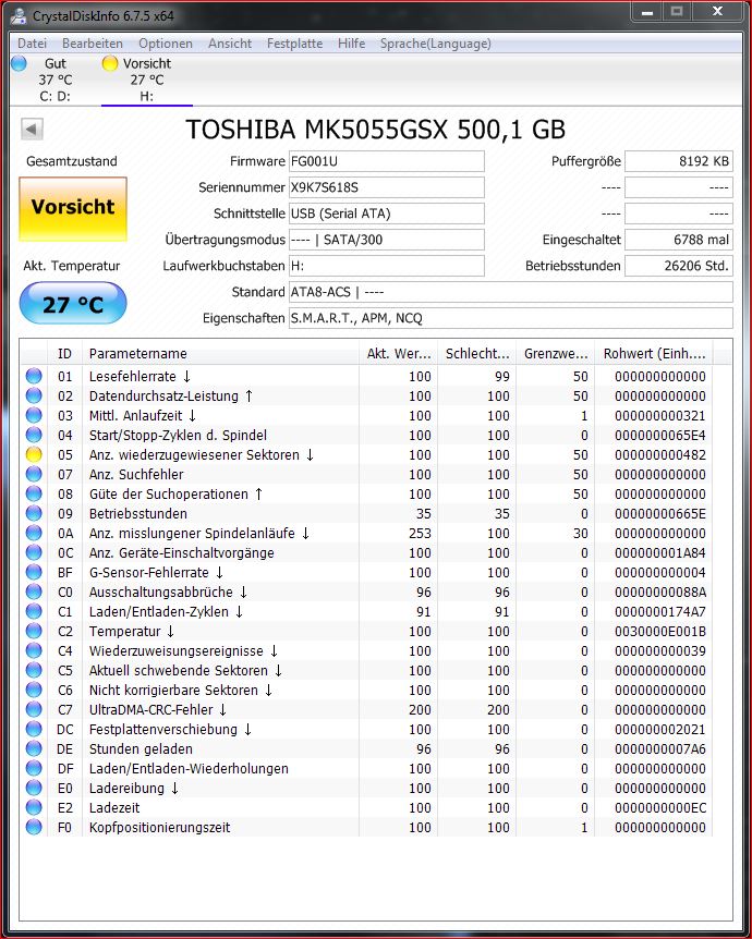

Poste bitte auch mal den Screenshot von CrystalDiskInfo (die Portable Standard Edition reicht und ist frei von Werbung, einfach auf den Link der Portable klicken, eine ganze Weile warten bis die zip Datein automatisch downgeloaded wird, die zip speichern und irgendwohin komplett entpacken, dann DiskInfo.exe/DiskInfoX64.exe dort starten). Ziehe aber bitte das Fenster soweit auf, dass alle Attribute und auch die Rohwerte vollständig sichtbar sind und poste das ganze Fenster von CDI aber bitte nicht gleich den ganzen Bildschirm, mit Alt+Druck erstellt Windows einen Screenshot nur des aktiven Fensters!
et voila. Einmal Screenshot bitte.
Der G-Sensor hat 4 mal im Betrieb zu harte Stöße registriert, mindestens einen davon scheint sie nicht gut weggesteckt zu haben, denn es gibt schon 1154 wiederzugewiesene Sektoren und dazu ist der Rohwert bei Festplattenverschiebung auch nicht mehr 0. Wichtige Daten von denen es kein Backup gibt sollte man keinem Datenträger anvertrauen, dieser Platte aber erst recht nicht. Ausschaltabbrüche gibt es auch 2186, fast ein Drittel des Wertes der Einschaltvorgänge, da waren die Köpfe noch nicht geparkt als die Spannungsversorgung unterbrochen wurden, obwohl die Platte ja regelmä0ig in den Unload geht, also die Köpfe parkt wenn sie eine Weile Idle ist.
Also würde eine neue HDD kaufen und die Daten darauf kopieren, die alten dann noch allenfalls als Backup im Schrank liegen lassen, sollten es wichtige Daten sein und das Budget keine zweite externen Platten für das Backup hergeben.
