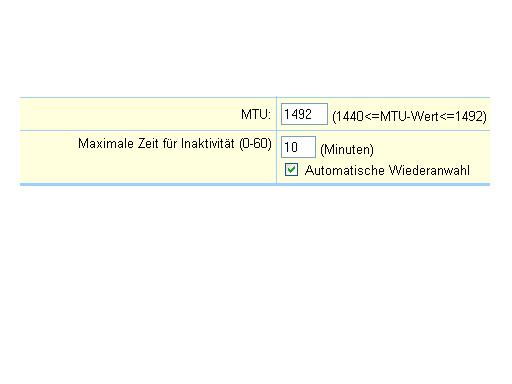

wenn der Router online geht kann ich nicht sehen wie lange ich schon drin bin!!!
also die onlinezeit wie bei meiner DFÜ vorher....
zu dem wenn z.B. der router eingewählt ist und dann 0-60 min keine daten hat oder so offline geht und wieder reconnectet..... aber naja das nervt ..... der soll eigentlich so lange online bleiben bis die 24Std rum sind oder ich es neu starte........
habe dazu mal ein bild gemacht welche einstellung ich meine

Stell mal die Zeit für die Inaktivität auf Null und mach das Kreuz bei Automatische Wiedereinwahl rein. Für gewöhnlich sollte der Router immer Online bleiben solange nicht anders eingestellt. Nach 24 Stunden erfolgt ne automatische Zwangstrennung verbunden mit der aktivierten Wiedereinwahl.
