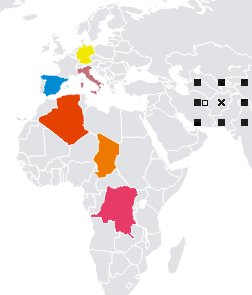

Die Karten auf der Wikipedia-Seite sind auch im Vector-Format - SVG - verfügbar.
"File:BlankMap-World6.svg is a vector version of this file." In dem hellblauen Kasten unter der Karte.
Ich hab keine Ahnung ob PowerPoint direkt mit dem Format umgehen kann, mit dem kostenlosen:
Inkscape - Link hierzu: http://inkscape.org/
kann die Karten jedoch bequem einfärben und in PowerPoint verträgliche Formate exportieren.
Hier ein Beispiel:
