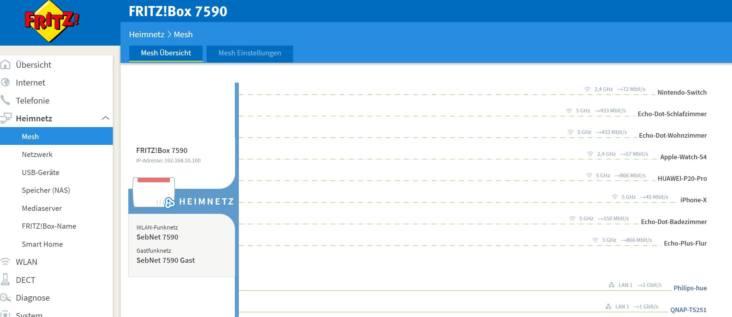

Haben beide netze die selbe SSID?
Wenn ja, dann wirst du am Endgerät das nicht sehen in welchem der beiden du drin bist.
Schau einfach mal in den Mesh Einstellungen, da siehste in welchen Netz die
Backup bin ich noch nicht drauf gekommen, danke. Die beiden Netze haben unterschiedliche SSIDs da ich nicht alle Geräte in das 5 GHz-Netz lasse und so die anderen ausschließen kann.
Mesh-Einstellungen habe ich nicht, habe noch die Version 6.
