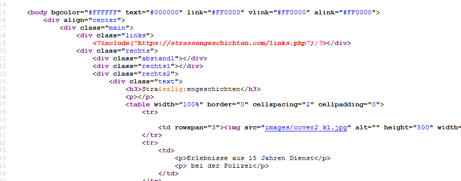

Da wird der PHP Interpreter nicht angeworfen, zumindest steht das include roh in der HTTP Antwort drin:
Code:
<?include("https://strassengeschichten.com/links.php");?></div>
Btw.: Müsste das nicht "<?php" lauten?

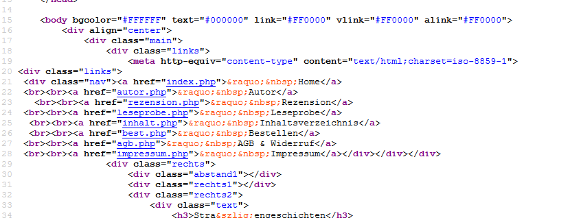

Wenn man sich den Quelltext der neuen und der alten Seite anschaut, dann sticht es auch direkt ins Auge.
alt
neu
