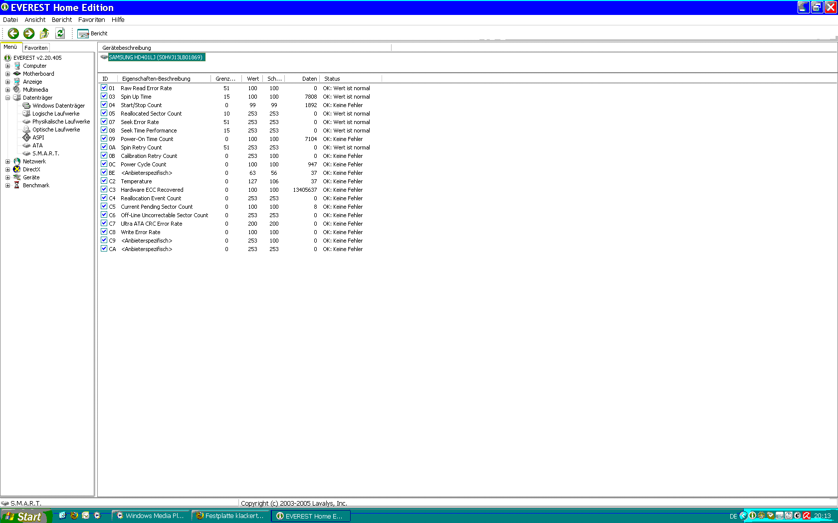

Keinen HDTune installieren oder Everest oder Crystal Disk Info und die SMART-Werte anzeigen lassen.
So kann dir das keiner sagen bzw. wird nur Wild spekuliert.
also everest home habe ich installiert...ich habe aber keine ahnung,was ihr wissen müsst.

Ja schau da mal gibt es eine Option S.M.A.R.T da mach doch mal einen Screenshot !
Oder lade dir HDtune / Crystal Disk Info beides findest du über google.
danke erstmal für die antworten. also ich habe jetzt keinen wirklichen ordner wo viele kleine dateien drin sind... mein bilderordner is nich so wirklich umfangreich, aber geschwindigkeitstechnisch ist da nix zu merken. keine geräuschänderung oder leistungseinbrüche.
zu dem screenshot :
