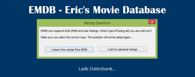

ich habe vor circa 3 Monaten EMDB (http://www.emdb.eu/) runtergeladen um meine große Filmsammlung zu erfassen (vorher per Excel). Nach 3 Monaten arbeiten mit diesem Programm war ich am 01.10.2018 fertig. Am nächsten Tag stellte mir die Software eine "Rating Question", ob ich die Bewertungen von der Website IMDB (daher zieht die Software die Daten) oder meine persönlichen Bewertungen übernehmen will. Nachdem ich mich für ersteres entschieden habe, waren alle meine Einträge weg. 0 Filme in der Datenbank.Das bei Aktualisierungen erzeugte Backup funktioniert nicht.

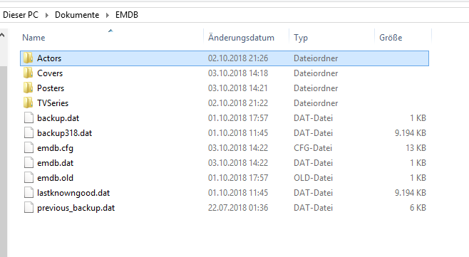

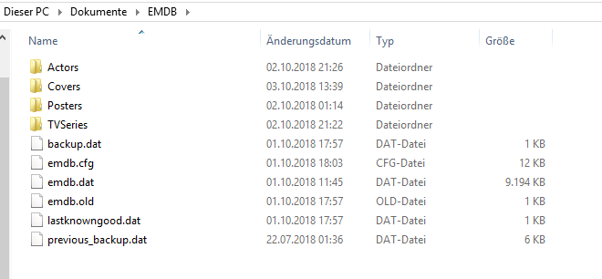

Screenshot "EMDB Folder" zeigt das Ergebnis des Updates (11:45 Uhr). bachup101.dat ist das erzeugte Backup. Die Sachen in den Ordnern "Actors" & Co. sind vollständig.

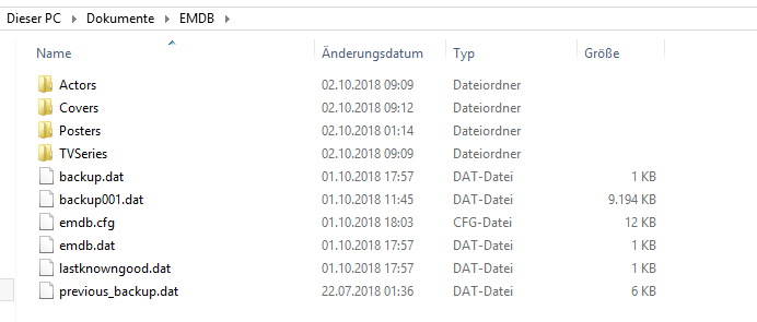

It seems backup001.dat (given its size) is your best option. Rename emdb.dat to emdb.old and copy backup001.dat to emdb.dat and restart EMDB.
Screenshot 1-4 zeigt die Ergebnisse.

Also die Daten scheinen noch da zu sein(backup001.dat is knapp 10 MB groß, genauso groß wie deine DB)
Benenn die emdb.dat mal um (emdb.bak oder so), mach ne Kopie der backup001.dat und benenn die Kopie dann nach emdb.dat um (Das ist ja quasi das, was der Entwickler vorgeschlagen hat)
Das sollte so eigentlich auch funktionieren, außer die ganze DB ist irgendwie korrput
Müsste eigentlich so funktionieren wie d4nY sagt.
Als erstes unbedingt eine Kopie von allen Daten im Dokumentenordner/emdb machen.
Dann kannst du auch die jeweiligen Dateien umbenennen in embd.dat und "öffnen mit embd.exe" zum Austesten.
Danke für die Antworten. Das Problem ist , wenn ich jedesmal das Backup per emdb.exe starten will, kommt diese VERDAMMTE "Rating Question" (siehe 2.png). Ergebnis immer gleich: Datenbank 0 Filme. Neues Backup immer 10 mb. Ich kann einfach diese Abfrage, die mit einen Update verbunden ist nicht umgehen. Gibts eine Möglichkeit die Befehlszeilen dafür zu löschen? Ohne Internetverbindung wird die "Rating Question" ebenfalls gestellt, dann müsste der Befehl irgendwo auf der Festplatte im entsprechenden Ordner "EMDB" liegen, oder? Entschuldigt, aber ich kenn mich halt gar nicht aus.

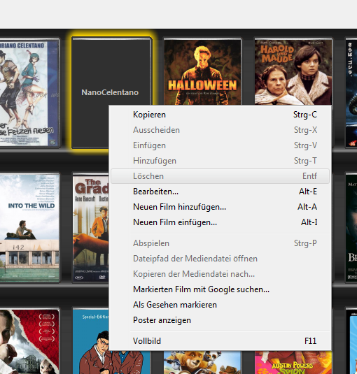

Ich klinke mich hier mal rein. Wollte kein neuen Thread erstellen.
Kann mir jemand sagen wie man Einträge löschen kann?
bei mir ist das immer grau hinterlegt -_-
