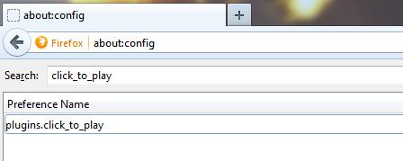

Gib im Browser about:config ein und suche nach click_to_play. Kann aber nicht sagen, ob es so funktioniert :) Hab mir nur gerade die Portable-Version runtergeladen.
Danke für deine Antwort
mit Click_to_play in der about:config kann ich diese Option generell abschalten. Damit lassen sich dann aber gar keine Plugins mehr benutzen. Es soll ja quasi im Vorfeld simuliert werden, dass der Anwender bereits der Benutzung der mitgegebenen Plugins zugestimmt hat.
Meine Vermutung ist, dass es dann in der about:config für jedes Plugin in einen Eintrag gibt, der auf True hüpft, wenn man einmal der Nutzung zugestimmt hat. Wie gesagt, ist nur eine Vermutung.
