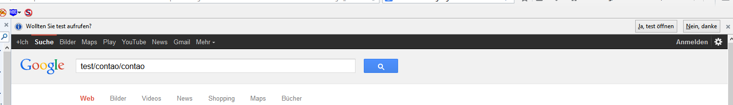

Hab eine Xampp installation mit meheren vhosts. Die kann ich alle ganz normal aufrufen.
Nur "test" geht seit kurzem nicht mehr da will Firefox jetzt immer ne Bestätigung:
liegt das am Namen oder woher kommt das?
Mich nervt das grade weil ich die Meldung erst immer übersehen habe und dachte ich mache was falsch, ansonsten ist es ja nur ein klick mehr.
Znrl
edit: Ich google natürlich nicht danach, ich gebs in die Adressleiste ein und Firefox googelt dann automatisch danach, weil er erst auf die Bestätigung wartet

Ja das http:// scheint es zu sein das wird einem nicht angezeigt aber in den Lesezeichen ist es bei den anderen drin, gebe ich die ohne ein muss ichs auch bestätigen.
Das war vor vor ner Weile noch nicht so.
Danke
Wie Madman schrieb, setz ein http:// davor, oder gebe den kompletten Namen an. Bei Domänen wäre es oftmals ein .local hinten dran.
Außerdem kann man im Browser das lokale System in die Vertrauenswürdigen Seiten aufnehmen, was bei eigenen Webservern vom Vorteil sein kann, um die Fehler durch Sicherheitsfunktionen zu vermeiden.
