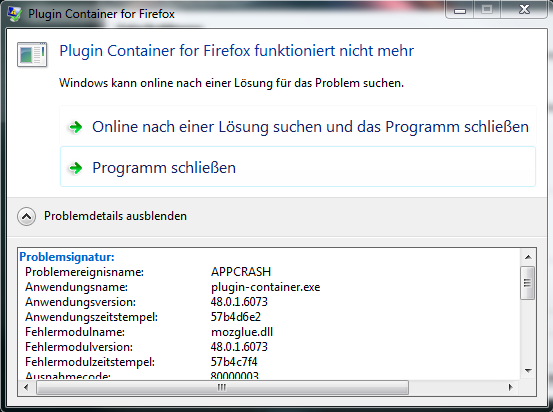

Als ich dann Firefox Installiert habe ist es mir immer wieder abgestürtzt, sobald ich auf Optionen geklickt, in der Url was eingegeben habe oder ich ca. 3min im Browser war.
Jedoch wenn ich den Browser im abgesicherten Modus starte stützt er nicht ab.
Manchmal kommt die Fehlermeldung Plugin Conatiner.exe funktioniert nicht mehr und manchmal auch einfach nur ein Absturtzreport für mozilla.
Auch das manuelle Deaktivieren der Plugins und Add-ons oder das erneute installieren hilft nicht, jedoch wenn ich dann Firefox neustarte ist das einzige Plugin was wieder aktiviert ist: "Silverlight Plug-In".
Dieses Problem tritt erst seit dem Neuaufsetzten auf.
Firefox Version: 48.0.1 (bei älteren Versionen tritt gleiches Problem auf)

Nicht wundern das kam bei Firefox habe nur den Screenshot vergessen zu speichern und habe es schnell reproduziert aber mit Firefox. Aber der selbe Fehler kam auch bei Waterfox

ok Absturzbericht habe ich gefunden https://crash-stats.mozilla.com/report/index/98f55d41-a237-4bd8-adba-a0d752160820
Habe vieleicht die Lösung gefunden :D
Habe jetzt mal Hardware beschleunigung ausgeschalten und habe bis jetzt keinen Absturz
Also Flash deinstallieren oder wie?
Es geht ja jetzt da ich die Hardware beschleunigung ausgeschalten habe aber für den Fall der Fälle sollte ich Flash Deinstallieren?
Normal sollt die Deaktivierung reichen - Never Activate funktioniert bei mir. Ansonsten wäre die De-Installation ein Versuch wert.
