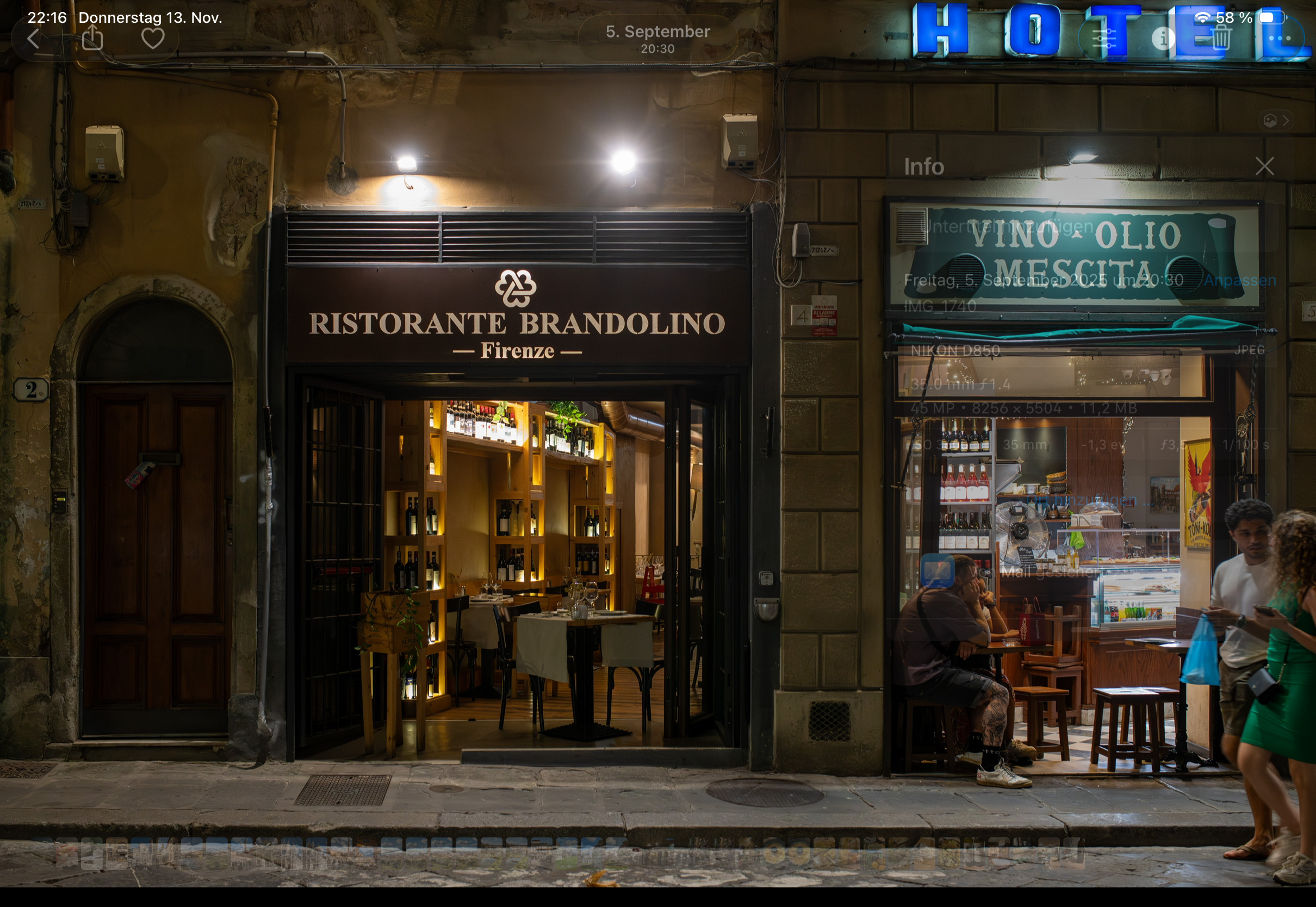

Zeig doch mal einen Screenshot neben einem Upload vom Bild selbst :) Dann kann man ggf. besser beurteilen was du meinst
....diese Dame z.B. wird auf dem Ipad rechts abgeschnitten. Links das Schild am Rand ist dann auch nicht mehr zu sehen, weil das Ipad das Bild hochzoomt

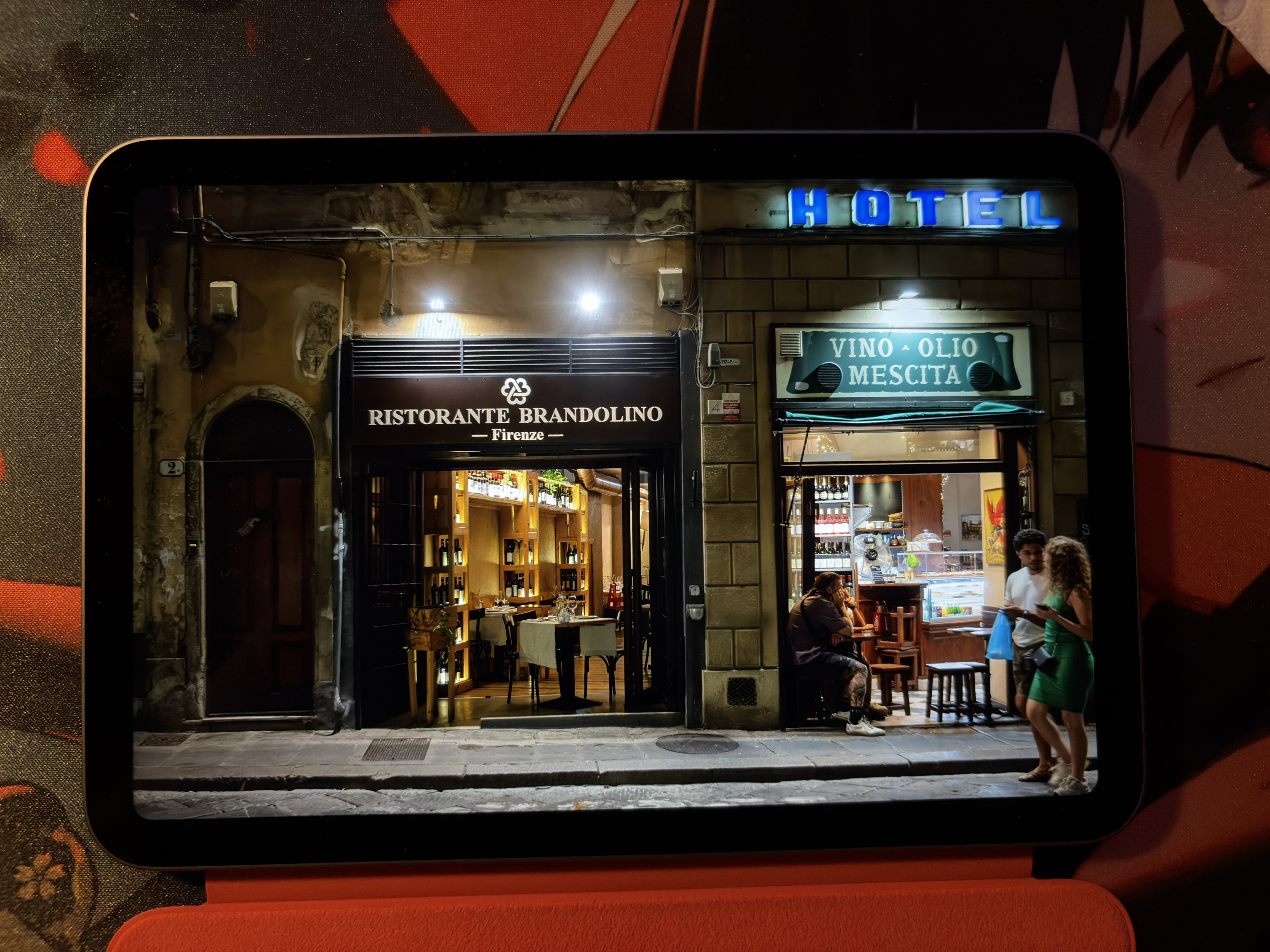

Macht mein iPad Mini, selbes Bildverhältnis, nicht.
Man sieht hier rechts und links, wenn man ganz genau im Bereich der Rundungen schaut, dass ich an den Seiten aber auch kleine schwarze Ränder habe.

....komisch. Bei mir sieht es aber so aus. Dies ist ein Screenshot vom Ipad Pro
