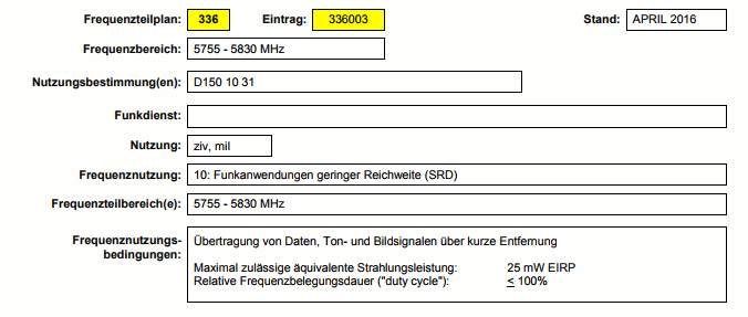

Diese Geräte haben ein eigenes Frequenzband (5755 - 5830 MHz, Frequenzplan 336003) welches sich nicht mit den Frequenzen für WLAN überschneidet. Also kein Problem.

WLAN nutzt Frequenzen bis 5725ḾHz.
Ein Blick in den von Eremit verlinkten Frequenzplan zeigt, dass für Anwendungen wie Deine Frequenzen ab 5755MHz verwendet werden.
=> Da gibt es keine gegenseitigen Störungen mehr, welche im Extremfall durch 2 direkt benachbarte Anwendungen noch denkbar wären. Hier liegen aber noch 30MHz dazwischen.

Matusalem schrieb:
Wenn ich es richtig gelesen habe, dann dürfen solche "Sensoren" mit bis zu 4W EIRP senden.
"Maximal zulässige äquivalente Strahlungsleistung: 25 mW EIRP"
Ausserdem ist es mit CW wohl ziemlich Schmalbandig.
