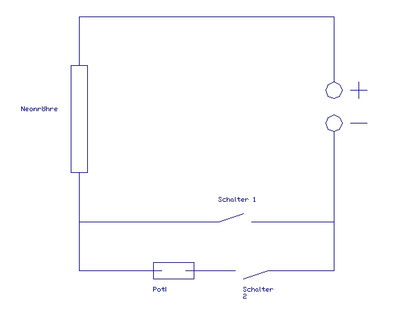

Aber man könnte doch einen 2. Stromkreis(oder besser gesagt ne Parallelschaltung) dazubauen.
Im 1 .Teil der Schaltung ohne Poti zum Starten der Röhre, und im 2. Teil wird der Poti eingebunden, dass wen die Röhre läuft man sie dann regeln kann. Dazu muss man nur den ersten Teil der Parallelschaltung abschalten.
mfg Tweaki4k
So hab ich mir das vorgestellt :

Der Regelbereich bleibt trotzdem arg klein, da die Röhren eine Mindestspannung auch im Dauerbertieb brauchen, soll heissen das man auch mit einer Mindesthelligkeit einsteigen muß. Um von ganz dunkel hochregeln zu können braucht man spezielle hochevakuierte Röhren.
Und was den Neonstring betrifft: Probieren geht über studieren, oder du findest jemand, der ein hat und dir sagen kann, was so ein String an Strom verbruzelt. Bis 6W verträgts ein guter, großer Poti.
