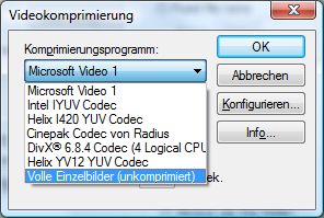

Codecs gäbe es folgende:
Das beste - nahezu identische Resultat liefert der Microsoft Codec mit 25 fps. Alle anderen - bis auf DivX blähen das gleiche Video, was derzeit knapp 30 MB hat, auf 500 MB auf.
