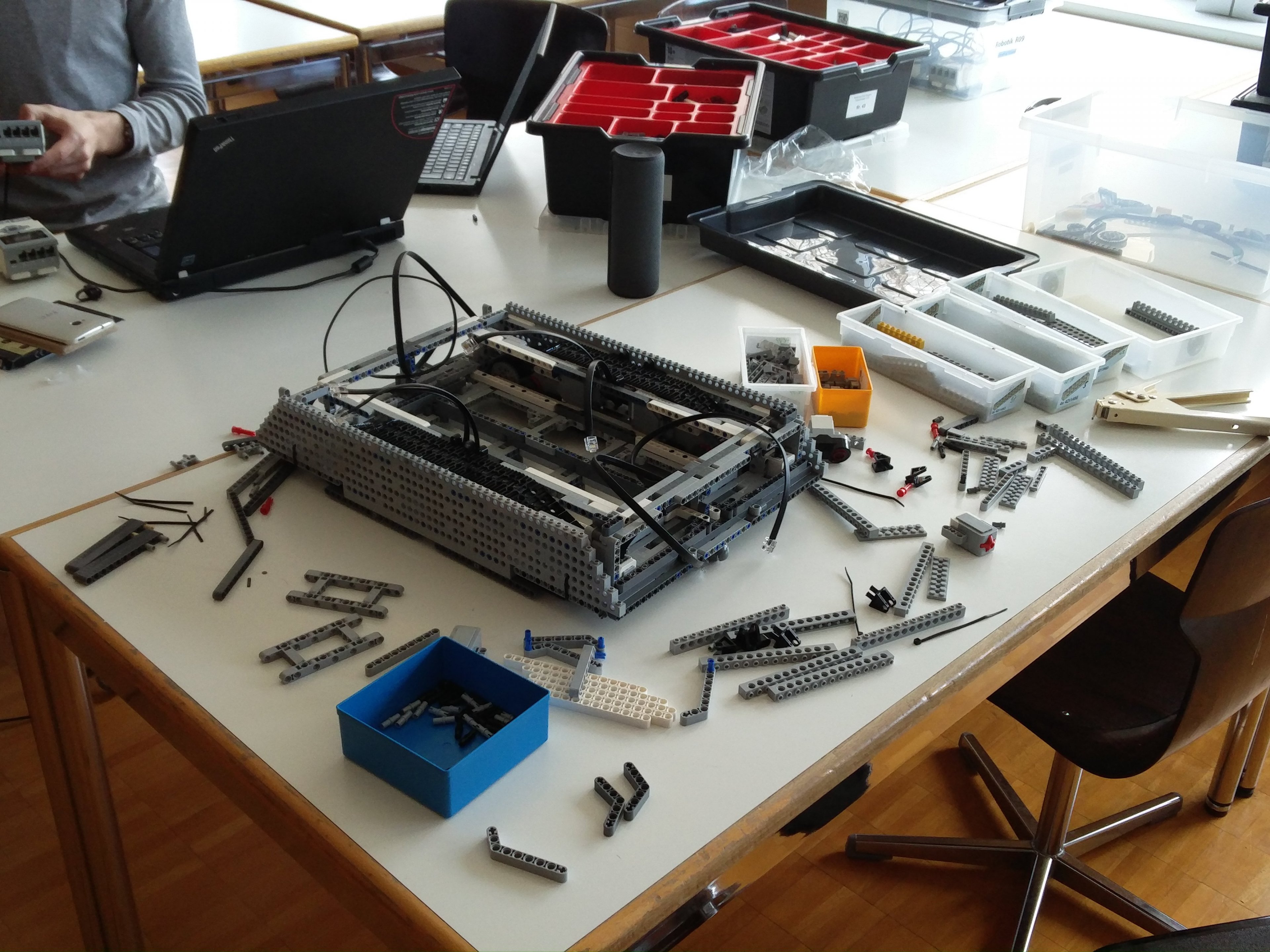

Hi miteinander
Hoffe bin hier nicht all zu falsch, ist ein Sumobotprojekt, an dem Kumpel und ich dran sind, und softwareseitig habrn wir bereits alles am start, MSS Konfiguration mit Tigerjython per BT. Passt soweit.
Unser Bot hat eine passive Bewaffnung, im Sinne dessen, das er den anderen in Gewicht und Grösse, sowie Traktion deutlich überlegen ist und 4 Motoren (auf zwei Bricks aufgeteilt, wegen max load) nutzt, als auch vorne und hinten Gegner detektiert und hinausschieben kann.
Wir arbeiten gerade noch an einer aktiven Bewaffnung. Einer halbautomatischen Gummibandschleuder. Diese funktioniert vom technischen bisher auch einwandfrei, schlecht montierte Anbauten mag sie direkt weg fetzen. Problem ist nur, das nach 2-3 Schuss der vordere Part um die Ohren fliegt, da die Wucht des Schlitten zum Teil durch den Rahmen abgefangen wird. Nun überlegen wir, diese zu verkleben. Aber UHU Alleskleber taugt einfach nichts, auch nach 3h im Spannstock am trocknen noch weich.
Gibt es einen empfehlenswerten ABS Kleber? Oder sollten wir mit der Heissluftdüse der Lötstation mal die kanten aufweichen, und dann zusammen pressen, in der Hoffung, dass es sich so verschweisst? - Schon mal jemand ausprobiert?
Die andere Drage ist, gibts diese Kreuzachsen auch aus Stahl oder steiferem Kunststoff? Unsere Mechanik welche den Schlitten spannt verdreht diese Kunststoffachse, welchr am meisten Kraft abbrkommt um 1-2 ganze Drehungen, respektive eine riss bereits. Daher muss da echt was robusteres hin... Zumal wir im Moment noch das lange 5mm Gummi verwenden, und noch nicht das kurze 6mm, welches nochmals deutlich mehr Drehmoment abrufen dürfte.
Vielen Dank schon mal und Gruss

Kannst du vielleicht ein paar Fotos von den Konstruktionen beifügen?
Um dir helfen zu können muss ich es sehen!

Hi, Bilder gibts erst dann, wenn wir gewonnen haben. Na gut, ein kleiner Teaser... (Das war, als wir noch an der Plattform bastelten).
