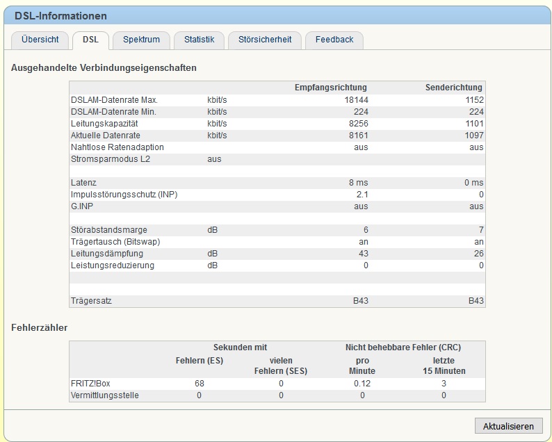

Hier noch mal meine FB Infos:
Jemand ne ahnung oder idee oder darf ich 1und1 anrufen meine FB 2 mal zurücksetzen und 3 Techniker kommen lassen die sagen es ist alles I.O. nur das am ende der DLSAM port im popo is? (Wieso auch immer dan Steam Funktioniert.)

Nach dem Telefonat heute wurde nochmal die Banbreiten Limitierung überprüft und generell alles. Rauskam das Ich zwar verbunden bin mit dem Internet aber wohl das DSLAM futsch ist. 1und1 kann nichtmehr darauf zugreifen auf ports oder sonnstiges. Also bis morgen warten und sehen was rauskam. Hoffe ja das mal alles getauscht wird das ich dann doch auf meine 16000er leitung komme.
