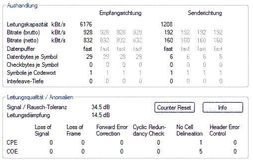

Ich habe ständig Verbindungsabbrüche wenn ich meine Fritz DSL SL benutze. Mit Glück hält die Verbindung 5min. Mit meinem uralt Modem reißt die Verbindung nie ab.
Die ADSLWatch Infos sind unten.

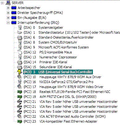

Ich habe auch alle Treiber auf dem neusten Stand. Sämtliche Energieoptionen habe ich eh ausgestellt, daß Verändern von PCI Timer und Graphics Aperture Size verändert nichts und die Karte hat einen eigenen IRQ.

Ich habe zufälligerweise folgende Beobachtung gemacht: Anscheinend funtioniert es, solange ich meine TV-Karte nicht benutze, Dann muss ich erst resetten damit die Fritzcard überhaupt wieder was macht. Die Verbindung ist so bisher die ganze Nacht stabil. Nur warum?
Weil evtl die TV Karte den gleichen IRQ benutzt wie die Fritzkarte. Kannst Du im Gerätemanager nachsehen. Versuch eine der beiden Karten auf einen anderen IRQ zu legen oder benutze einen anderen Slot, der nicht geshart wird.
Post 9 von mir, trotzdem werden die Slots geshart, da der PC nur durch ACPI den Geräten eine andere IRQ-Adresse zuteilt, es sind demnach virtuelle Ports, die vom Betriebsystem verwaltet werden. Das Problem mit TV Karten und Fritzkarten ist ausreichend schon diskutiert worden hier im Forum. Wenn ACPI nicht korrekt funktioniert solltest Du den Rechner auf Standard PC laufen lassen und die IRQs manuell verteilen.
