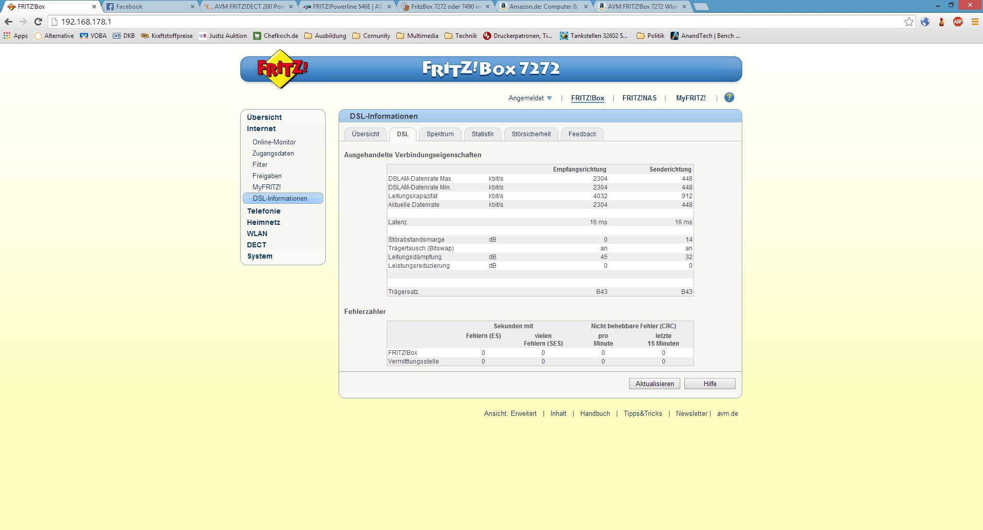

Hi,
würde auf jeden Fall die 7272 nehmen. Hatte Jahre die 7390 an einem DSL 2000 Anschluss im Betrieb, und nun auf die 7272 gewechselt, und die Synchronisierung ist die beste die ich je hatte. Selbst eine 7270v3 die ich testweise hatte hat noch schlechter synchronisiert!
Einziger haken bei der 7272 das Sie anfangs nicht ganz Stabil lief, aber jetzt nach einigen Updates habe ich keinerlei Probleme mehr.

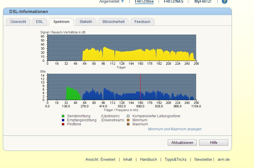

Das Spektrum schaut auch gut aus.

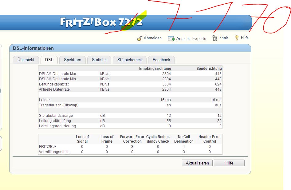

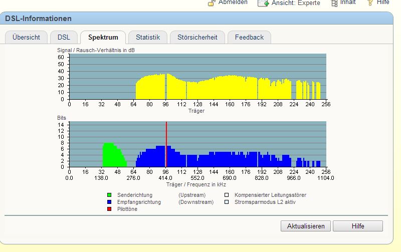

Hier die Werte der alten 7170 zum vergleich

Naja die die 7272 leistet bessere Werte als die 7170....naja da scheint der von der 1und1 Technik hotline ja recht gehabt zu haben.
P.s alle screenshots sind max 30 min alt. Was AVM auf jeden fall gut gemacht hat ist die neue Fax-Funktion.
