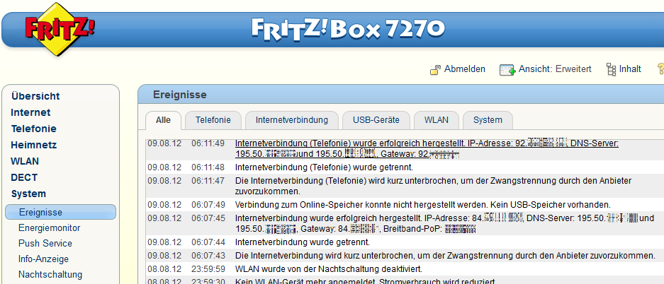

Klar doch. Alle 8 Adressen können unterschiedlich sein:
fb-log-png.292937
Wenn ich z.Bsp. den Zeitpunkt zur Selbsttrennung verschiebe, muß ich ziemlich basteln, bis die Telefonie wieder funktioniert. Meine momentan favorisierte Lösung (nach vielem basteln): Kurzzeitig auf "LAN 1" Betrieb wechseln, wieder zurück zum Modembetrieb und die Verbindungsdaten neu eingeben. Dann geht Telefonie wieder. Ansonsten gibt es bei der Telefonie immer DNS Fehler und die Telefonnummern werden nicht registriert.

Hm ok, wie hast du das denn konfiguriert? Über den Startcode oder?
Muss ich dann mal gucken was passiert, wenn ich den verwende.
Nutzt du denn bei 1und1 die Telekominfrastruktur so wie ich oder iwas anders? Telefonica oder so?
Ist bei der unter Telefonie->Eigene Rufnummer->Anschlusseinstellungen irgendwas mit VLANs aktiv?
Nee, ich habe im Dezember kündigen müssen, um den 19,99€ Tarif zu bekommen (mit allen Unannehmlichkeiten). Vorher war ich auch bei denen mit 6MBit unterwegs, jetzt 16MBit.
Die Ersteinrichtung habe ich mit dem Startcode vorgenommen. Wenn ich jetzt was an den Interneteinstellungen der Box ändere muß ich basteln, bis die Telefonie wieder geht.
Beim alten Anschluß hatte ich auch nur einen Eintrag (den ohne Telefonie). VLAN ist nicht angekreuzt und ich in den DSL Einstellungen steht als Vermittlungsstelle eine Broadcom-Einheit (falls dir das weiterhilft).
