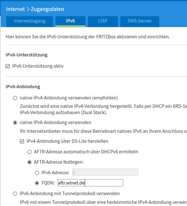

AFTR Adresse aus der Info eingetragen? Ggf. Expertenansicht in der Fritzbox aktivieren.
Beispiel:
Ist bereits eingetragen.
Mich wundert es, dass manche Internetseiten gehen und andere nicht.
Und Apps vom Handy funktionieren gar nicht online.
