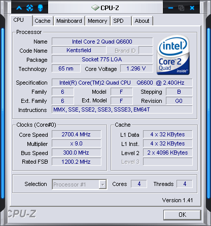

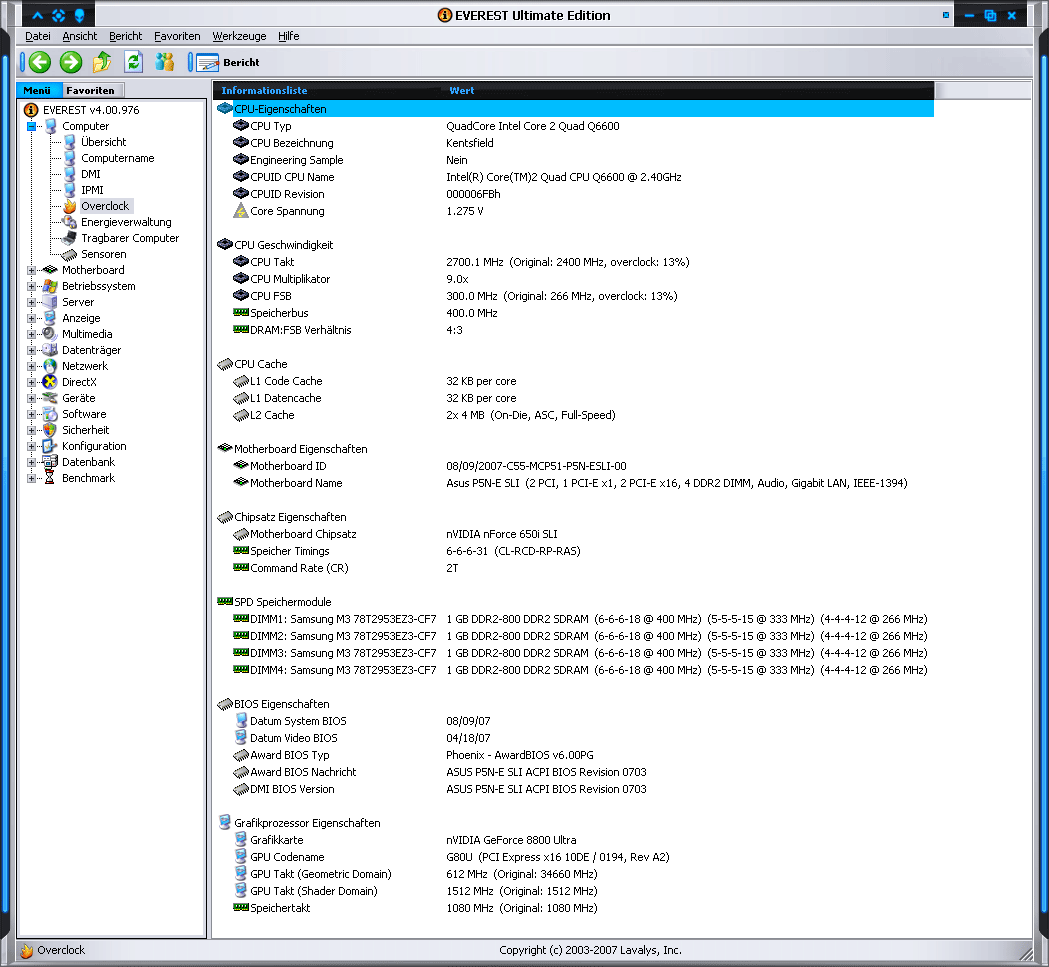

Dann kam die Phase wo ich den CPU hochgetaktet habe , von 2,40Gig auf 2,70Gig, also den FSB von 270 auf 300! CPU V-Core lag da bei 1,275 Volt.Die RAMS hab ich am Anfang nicht mit hochgetaktet also liefen die auf 400MHZ (x2=800).UT3 lief auch super genau wie Crysis (stundenlang).
Jetzt hab ich den FSB auf 312,5 (rated=1250) das macht 2,81 GIG!
Vcore bei 1,3 Volt und RAMS sind leicht hochgeschraubt auf 820MHZ.
Jetzt wird er leicht unstabil und kracht mir im UT3 manchmal nach wenigen Minuten weg und andere haben ihn, bez. "Viele" haben ihn auf 3gig laufen,?, wizo gehts hier nicht??
Dann ist mir noch der hohe Teiler aufgefallen im CPU-Z von 10:13. Ist das in Ordnung so oder was sagt ihr??Vorher hatte ich nen 7:9 Teiler.

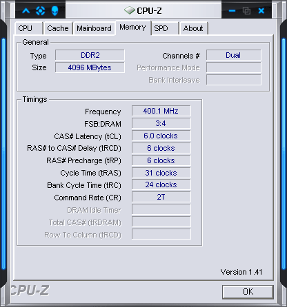

@ AvenDexx.......den Teiler kann ich im Bios aber nicht direkt einstellen sondern nur über Multi/FSB einzustellen.Jetzt hab ich nen FSB/DRAM von 3:4 (2,70GIG CPU, 400MHZ RAM). Bei allen anderen Werten (7:9, 10:13) gings schief.
Hab sogar die NB ein wenig mit angehoben von der Spannung, das wirkt ja manchmal Wunder, aber wieder nix.......:-( 3:4 werkelt einfach sehr gut bei mir.......
Was einfach komisch ist, ist das es die Jungs beim Arlt auch nicht hochtakten konnten, die hatten es vor meinen Augen probiert mit den Worten "Ich hab noch keinen Q6600 gesehen der nicht auf 3GIG fährt"!, das geht bestimmt............^^.......nix wars, bei 2,91GIG ist schluss, clear C-Mos!!! Ich hab langsam das gefühl das es das Board ist, oder die Smasung RAMs!????!!Hatte bisher immer Corsair XMS in den anderen rechnern drinne........
Im Prinzip läuft ja auch alles wie sau, aber es könnte bei Weitem mehr sein und wer will nicht gern das Letzte aus seinem System heraus holen!!?!!Ich frag mich einfach obs am CPU vielleicht sogar liegt und der Montags um 8 Uhr hergestellt wurde, aber warum ausgerechnet der??!^^
@HisN..............leider hab ich bei diesem System noch nie einen FSB von 333 hinbekommen, geht einfach nicht! :(
Vielleicht hat ja jemand von Euch noch ne Idee was man machen könnte......???.......

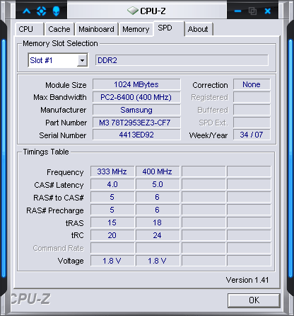

Hast du di CL entschärft? Vllt startet der auch nicht auf, weil der CL zu tief ist. Je höher der CL ist, desto weniger Spannung bräuchte der Ram. Versuch mal auf CL5 oder CL6 zu stellen.
Wenn dann nichts hilft weis ich auch nicht weiter
Greetz
@ N-Tight!
Hi erstmal.....danke für deine Antwort.
Ich weiss V-Core nur zu Testzwecken mal kurz auf 1,4-1,45 V stellen! Wie hoch, also welchen wert sollte ich bei der NB nehmen, was denkst du?? Kann man da den höchsten Wert nehmen der ageboten wird ohne was zu demolieren???Meine RAMs sind bei 400MHZ auf CL6, wird ja im CPU-Z (Bilder oben beigefügt) angezeigt.
