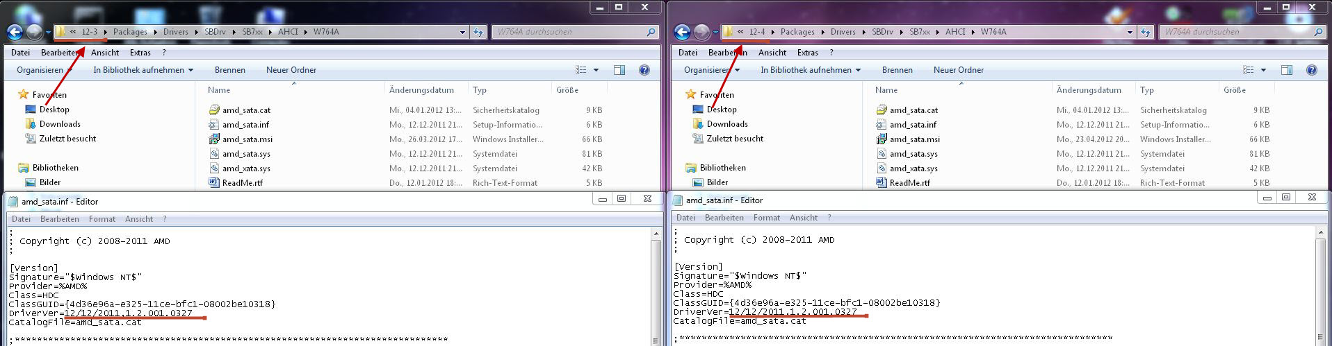

Ich habe ein Mainboard mit 790FX Chipsatz. Als ich zuletzt die Catalyst Version geupdated habe (12.1 oder 12.2) habe ich natürlich auch den Southbridge Treiber aktualisiert. Jedoch hatte dieser einen Fehler in Verbindung mit den 790er Chipsätzen, sodass diese bei AHCI Festplatte und 64bit direkt zum Windows Start jedesmal einen Bluescreen samt Neustart erzeugt. Angeblich wurde dieser Fehler bei Version 12.3 nicht behoben. (Frechheit!)
Weiß jemand, ob das bei der aktuellen Version 12.4 immer noch so ist?
Da sich bei den AHCI Treibern des Catalyst 12-3 u. 12-4 weder an den Erstellungsdaten, den Dateigrößen, noch an den Versions-Nrn. etwas geändert hat (was man selbstständig feststellen kann ... man braucht ja nur mal vergleichen!), dürfte der 12-4 wahrscheinlich wohl mit dem gleichen Fehler behaftet sein.
Der Catalyst 12-5 bzw. 12-6 dürfte wohl mit dem AHCI Ver. 1.2.1.329 versehen sein, der ja bereits in den BETA-Catalyst 8.97 v. 18./ 20.04. zu finden ist.

Dankeschön für die Info.
Da muss ich mal sagen, dass ich das ganz schön arm von AMD finde. Auch wenn der 790er Chipsatz nicht der aktuellste ist, ist er immernoch in vielen Systemen vorhanden, zumal der auch nicht besonders billig war. Da darf man doch eigentlich erwarten, dass AMD so einen schwerwiegenden Fehler behebt (oder gar nicht erst rausbringt). Durchschnitts-User würden mit einem BSOD inklusive Boot-Schleife überfordert sein. Sehr ärgerlich.
Wenigstens eine Warnung oder gar eine Erkennung vor Installation der AHCI Treiber wäre wünschenswert...
Dann muss ich den alten 11.10 wohl noch drauflassen...
