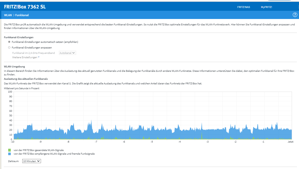

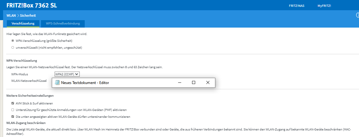

Auch mal Screenshots ALLER WLAN Einstellungen der Fritzbox posten
FritxBox 7362LS

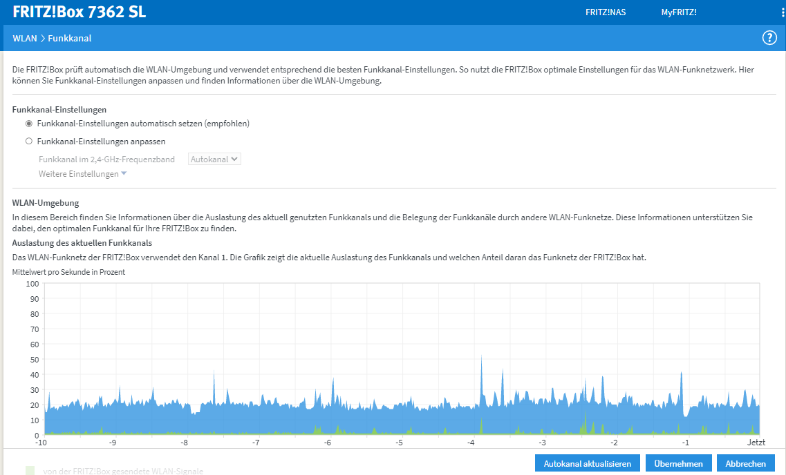

Kannst nochmal ein Bild der Funkkanal Belegung posten, das findest du auch da mit so Balken von unten noch oben pro Kanal.

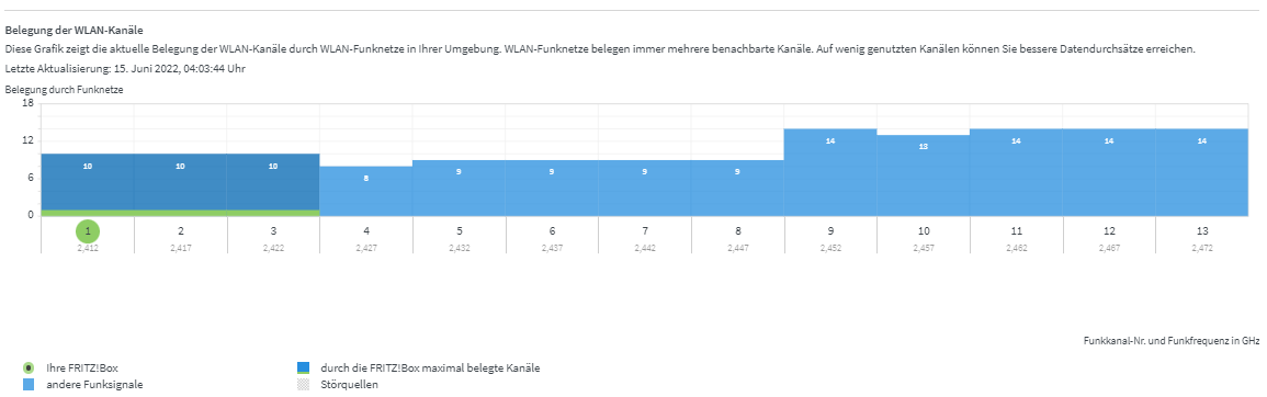

2.4ghz hat 13 Kanäle. Teste mal am Router einen anderen Kanal , egal ob „automatisch den besten Kanal wählen“ steht!

  • Folgend Screenshots der Einstellungen in der Rubrik WLAN

Hatte ich bereits ausprobiert. Leider hat dies leider nicht mein Problem gelöst.

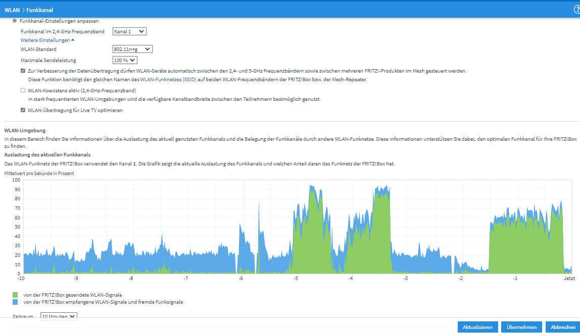

Unter "WLAN" - "Funkkanal" die Option "Funkkanal Einstellungen anpassen" setzen.
"Weitere Einstellungen" anzeigen lassen.
Erneut Screenshot machen und posten.

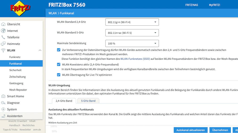

Sollte dann etwa so aussehen:
Von automatischer Kanalwahl auf fixen Kanal 1 umstellen.
Wie beschrieben für "WLAN Standard" 802.11g+n wählen und Haken bei "WLAN-Koexistenz aktiv" entfernen.
Fritzbox ggf. neustarten. Testen und berichten, obs was gebracht hat.
Vielen Dank für den Vorschlag. Leider hat diese Änderung keine Verbesserung gebracht.

Die WLAN Koexistens muss auf jeden Fall aktiviert sein, sonst schaltet er nicht von 40 auf 20Mhz Kanalbandbreite runter, wenn "viel los ist"!
Man sieht am Graph ja aber schon recht deutlich wie krass der Kanal ausgelastet ist, wenn du was machst. Was genau hast du da gemacht zu den Zeitpunkten?
Und welchen Vorteil soll das haben? Vor allem dann wenn wenig los ist, was nun mal der Normalfall ist?
Sobald ein Gerät mit 11g angemeldet ist, schaltet der AP auch in dieser Einstellung auf 20 MHz zurück.
Wi-Fi 4 Geräte nutzen bereits brauchbare, im Standard verankerte Koexistenzalgorithmen. Man beschneidet mit dieser proprietären Einstellung nur künstlich die Leistungsfähigkeit seines WLANs wenn es homogen aus Wi-Fi 4 Geräten besteht wovon man 2022 ausgehen darf.
Du propagiertst hier leider WLAN Weißheiten aus dem letzten Jahrtausend.
Was eigentlich sehr gut ist, da er nun schafft den Kanal selbst (grün) mit nahezu 100% auszulasten. Fremdverkehr (blau) macht kaum mehr etwas von der Gesamtkapazität aus.
