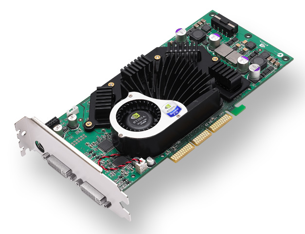

Ich frag mich wie das generell gehen soll. Wir haben jetzt für die Uni mal ein Paar Quadro-Karten für Stereo-Anwendungen bestellt, die sind schon von der Hardware doppelt so fett (hat mir jedenfalls ein Kollege erzählt). Wie soll das eigentlich gehen, ich meine die ganzen zusätzlichen Bauteile sind doch net zum Spass an den Quadro-Karten? :confused_alt:
Das erste Bild ist eine Quadro FX 3000,
das zweite eine ganz normale Geforce FX 5900.
Ich seh da keinen Unterschied.
Ich denke mal das ist genauso wie bei den MCP (-T) Southbridges bei nVidia
oder bei den Audigy 1 bzw 2-Karten. Ist auch derselbe Soundchip!
Vielleicht meinte dein Kollege ja eine Quadro FX 3000 (oder was auch immer) G.
Die haben zusätzlich eine Platine obendrauf, die für Genlock zuständig ist!
(Bild 3)
