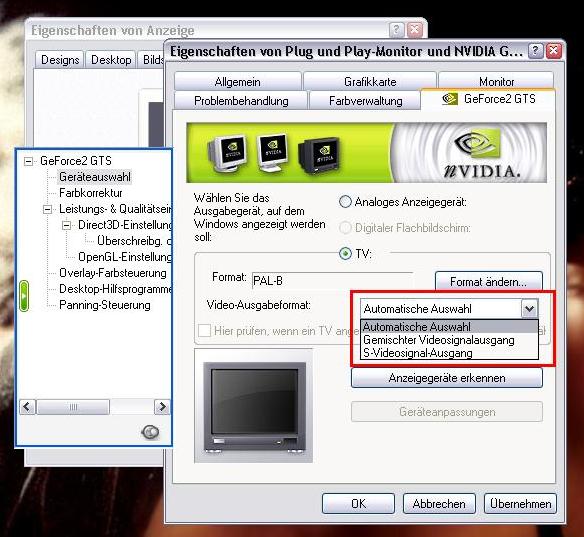

Du musst eine der drei Optionne (siehe Anhang) ausprobieren!
Hatte Anfangs auch nur s/w bis ich die richtige Einstellung gefunden hab ;)

Genau das ist bei meiner Schwester auch.
Aber bei mir stehen diese 3 Auswahlmöglichkeiten nicht zur Verfügung.
